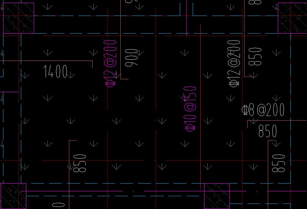

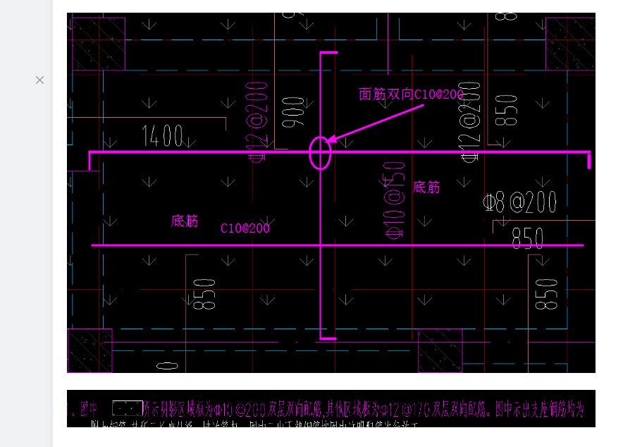

  • 這個板C10@150是附加的受力筋還是,要替換C12@170的特別標注鋼筋啊
    受力筋替換

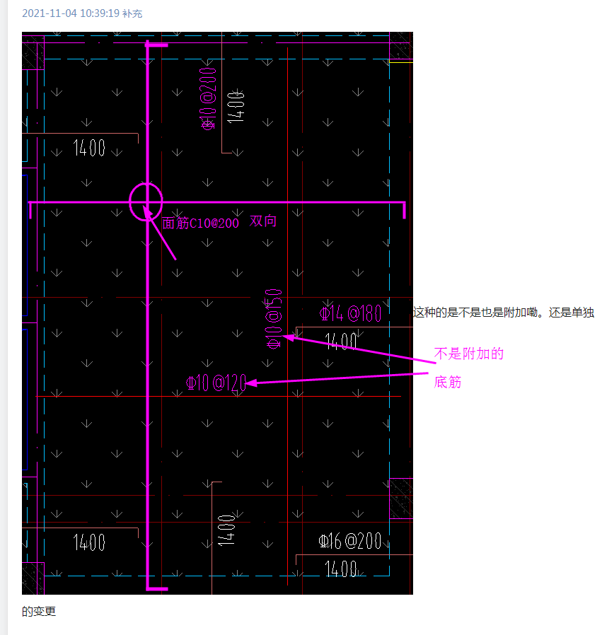

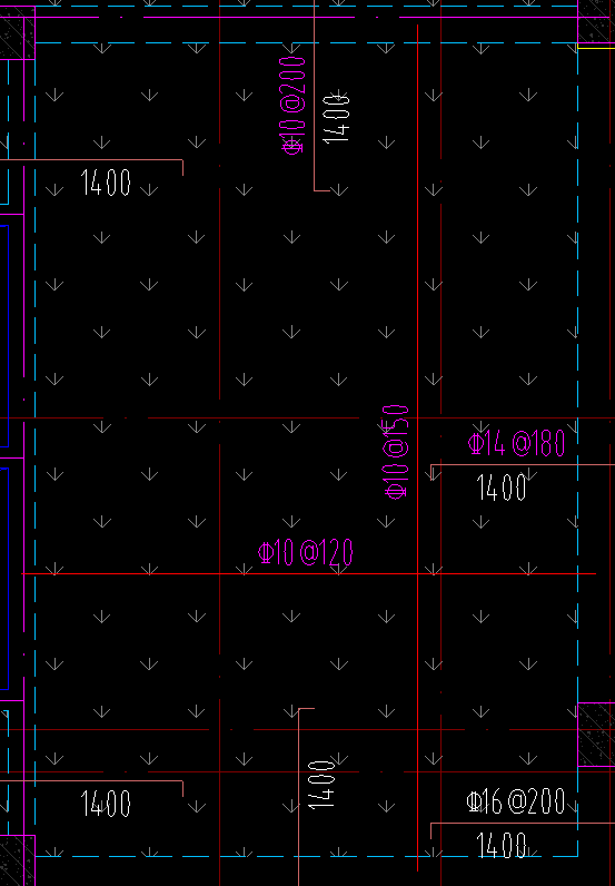

    2021-11-04 10:39:19 補充
    答疑解惑這種的是不是也是附加嘞。還是單獨的變更

  • 附加的
    2021-11-04 10:36:46
