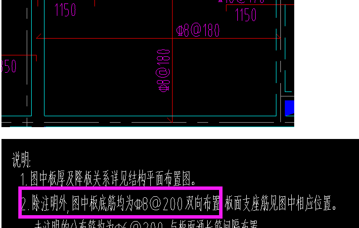

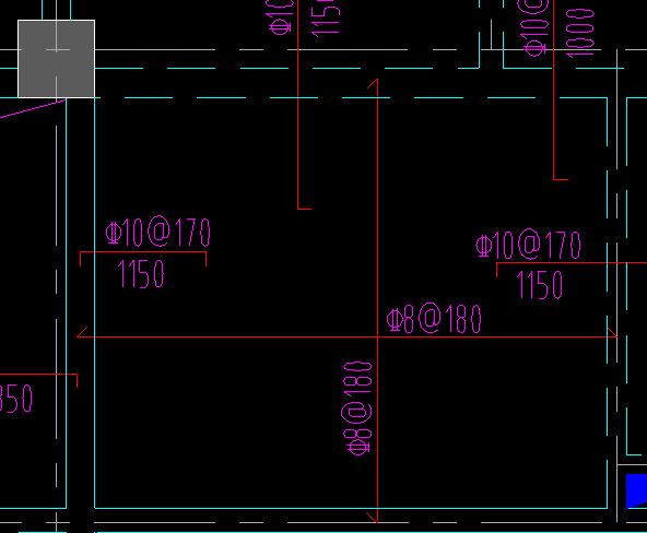

    這個是底筋還是面筋,C8-200的

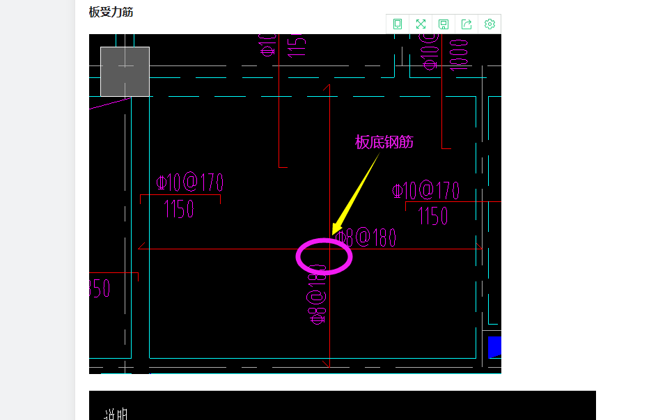

    圖中C8-180是底筋
    2020-07-28 15:57:04

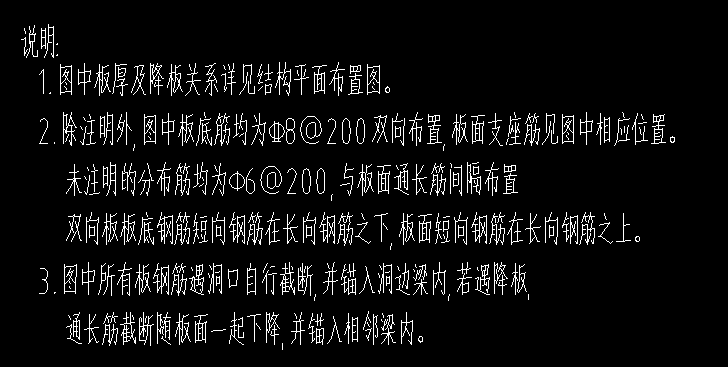

  • 說明當中的c8-200是底筋,你圖上有標注的c8-180也是底筋,圖上有標注的按標注的布置即可
    2020-07-28 15:57:11
  • C8-200是底筋

  • 板鋼筋中向下向左是底筋,向上向右是面筋
