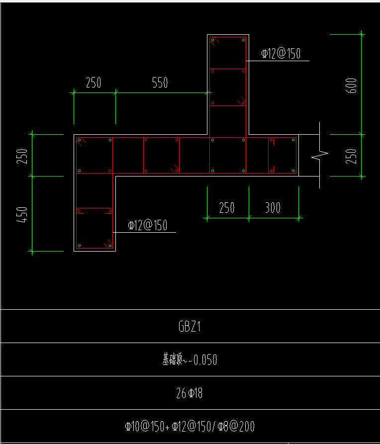

  • 柱大樣箍筋標注問題。
    非加密區

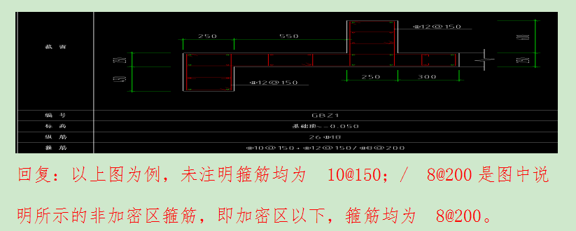

    請問圖中所示箍筋:1、C10-150全高加密+加密區c12-150/非加密區c8-200
    2、加密區c10-150/非加密區c8-200+加密區c12-150/非加密區c8-200
    1和2 哪一種理解是對的。下圖是設計回復加密區

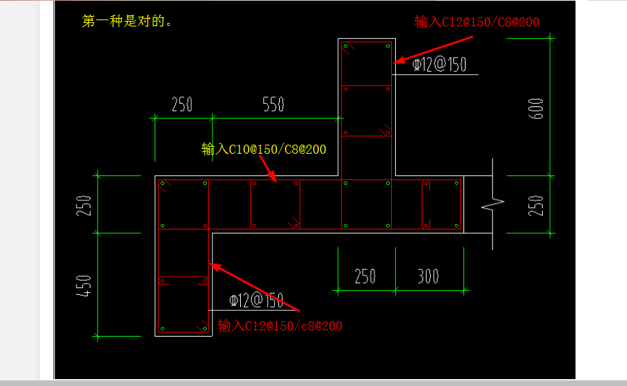

  • 1理解是正確的,因為設計回復未注明的箍筋均為c10@150,所以為全高加密。
    首次提交 2019-12-24 17:37:00  最近修改2019-12-24 17:42:45 (修改過2次)
