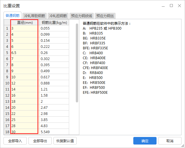

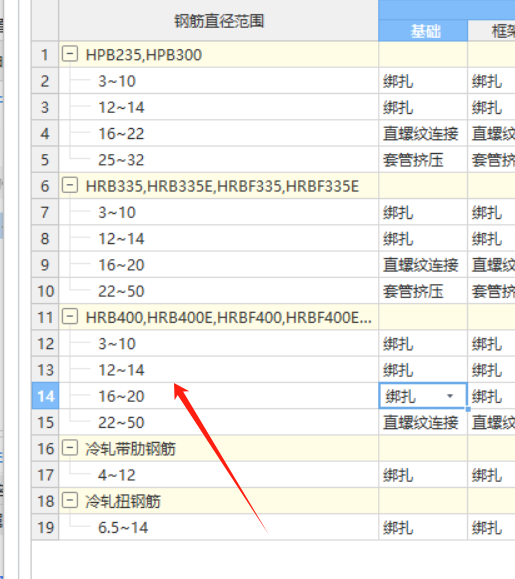

  • 直徑范圍要空兩個鋼筋直徑,是因為沒有這個尺寸的鋼筋嗎?
    直徑范圍
    是的,沒有這種直徑的鋼筋。
    2024-02-27 09:31:11
  • 是的鋼筋直徑
    首次提交 2024-02-27 09:30:45  最近修改2024-02-27 09:32:25 (修改過1次)
  • 直徑范圍  可以有可以沒有  16~20 就全有了
    首次提交 2024-02-27 09:31:39  最近修改2024-02-27 09:32:15 (修改過1次)
  • 不是,是鋼筋直徑的范圍.如果是12~25,就是從直徑12到25全部的鋼筋規格.
