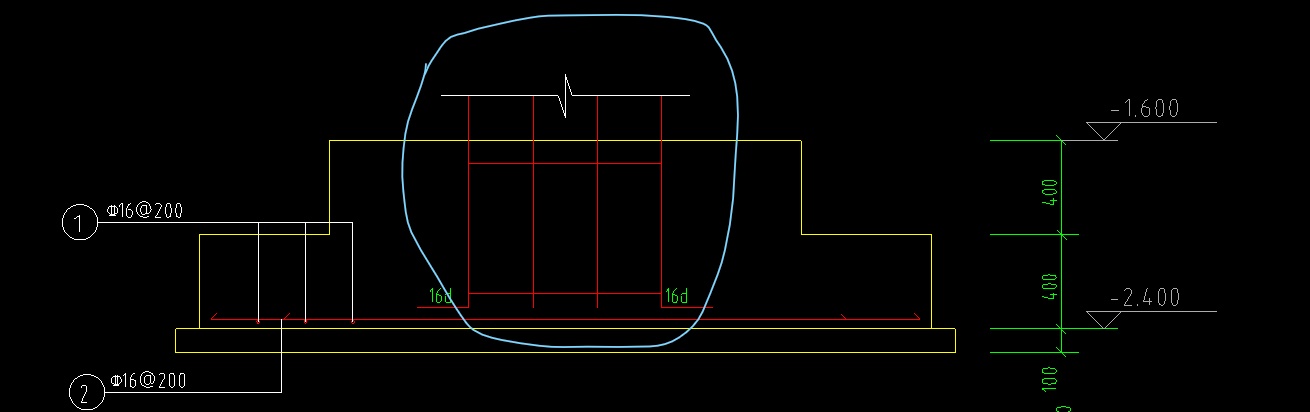

    獨立基礎(chǔ)怎么畫獨立基礎(chǔ)

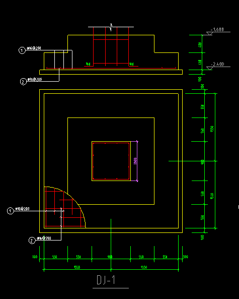

    獨立基礎(chǔ)這個柱的鋼筋不用畫把?獨立基礎(chǔ)怎么畫阿?分成兩個矩形單元?然后上面的矩形單元沒有鋼筋嗎?
    獨立基礎(chǔ)這個柱的鋼筋不用畫把?【不用的,這是柱鋼筋,布置柱就可以的】

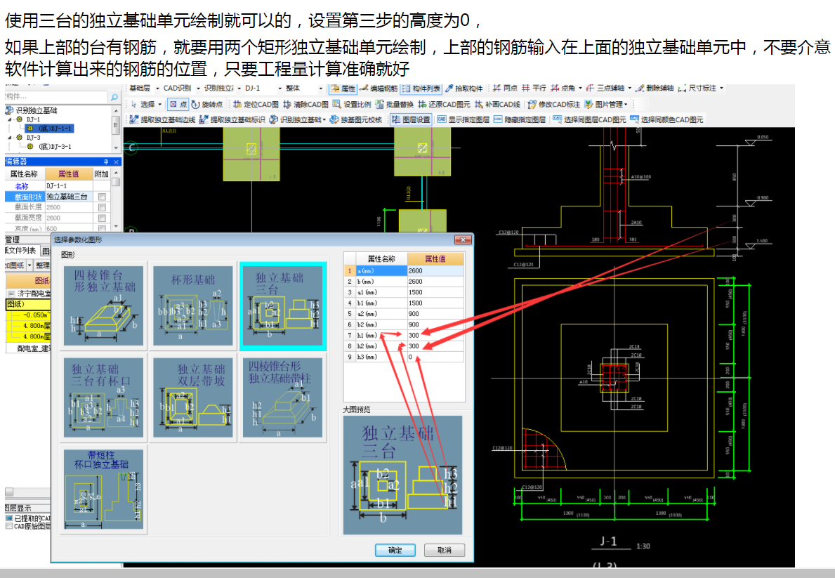

    獨立基礎(chǔ)怎么畫阿?分成兩個矩形單元?然后上面的矩形單元沒有鋼筋嗎?【可以這樣繪制的,也可以用三臺的獨立基礎(chǔ)單元繪制,第三臺的高度設(shè)置為0處理】
