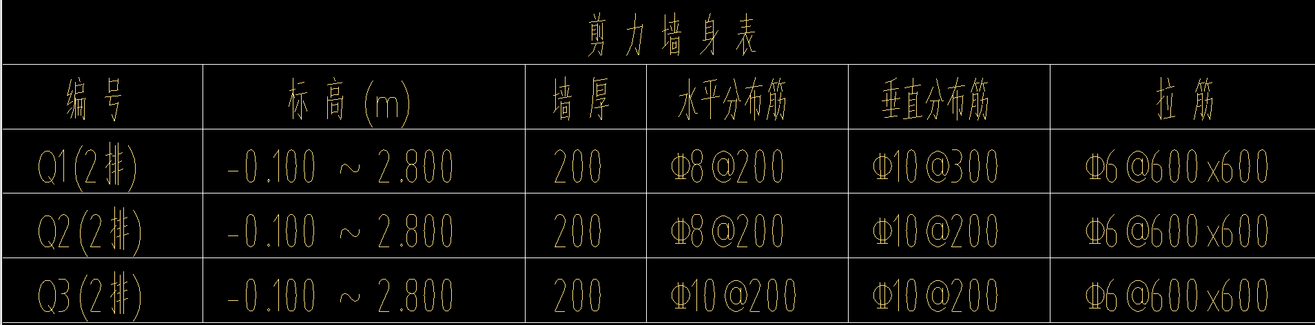

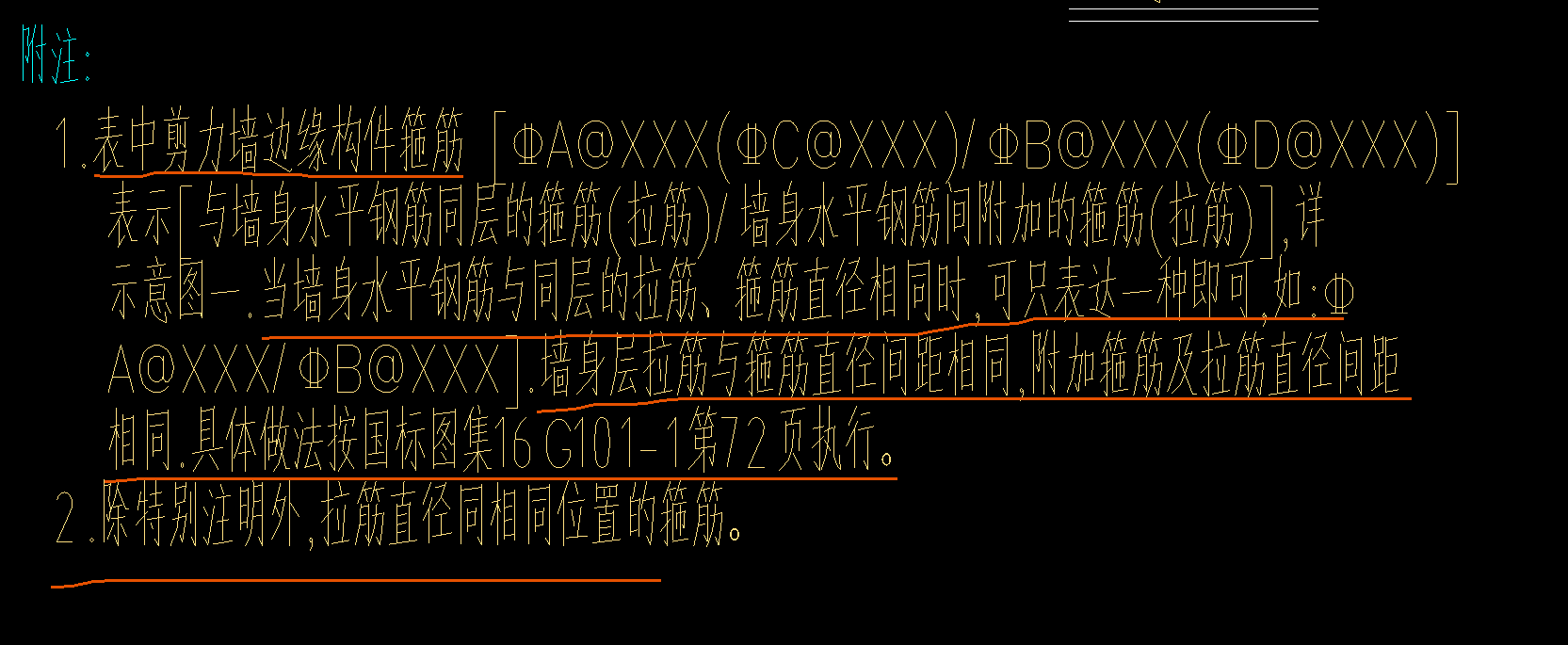

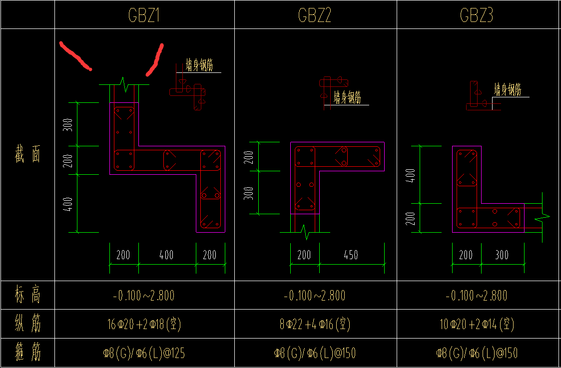

嗯 2021-09-16 14:37:35 | 江蘇省 土建預算土建計量GTJ | 388查看 2回答
ROayl
答題: 186 被贊: 51
意思就剪力墻水平筋替代暗柱中的大箍筋,所以箍筋可以不用畫
2021-09-16 14:41:25
陳工 鉆石專家
答題: 202164 被贊: 47619
你說的這兩根水平鋼筋是剪力墻的水平鋼筋。
2021-09-16 14:42:02
