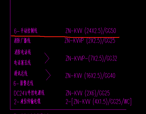

這個手動控制干線kvv-24*2.5是消控室連接端子箱,然后kvv-8*2.5是端子箱連接配電箱這樣嗎
幸福像花一樣 鉆石專家
答題: 128241 被贊: 30844
是的
2024-02-24 16:39:03
大海 鉆石專家
答題: 98143 被贊: 86529
位置不同,控制線芯數不同。
2024-02-24 18:55:21

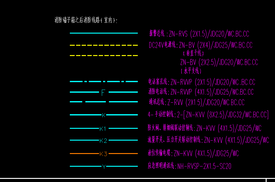

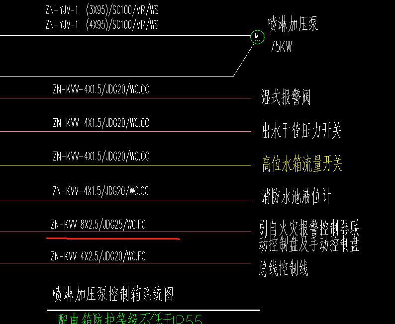

如圖 系統圖中 手動控制線顯示8跟 此廠房內 共有2只消防配電箱總線 6只分箱 是不是 意思是從門衛開始分別一跟7*2.5的線 分別接到每只消防電箱?
