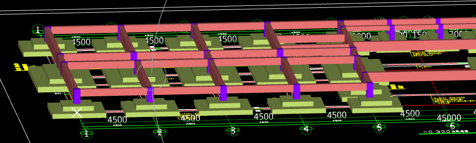

DDD 2024-02-22 13:33:08 | 遼寧省 土建 | 167查看 4回答

有獨立基礎了條基就不需要了

具體要看圖紙設計 的

不要

不需要,這就是獨立基礎基礎形式,主要受力點在獨基和短柱上,之間梁起連接作用,提高整體性;
直接支模澆筑就行;
