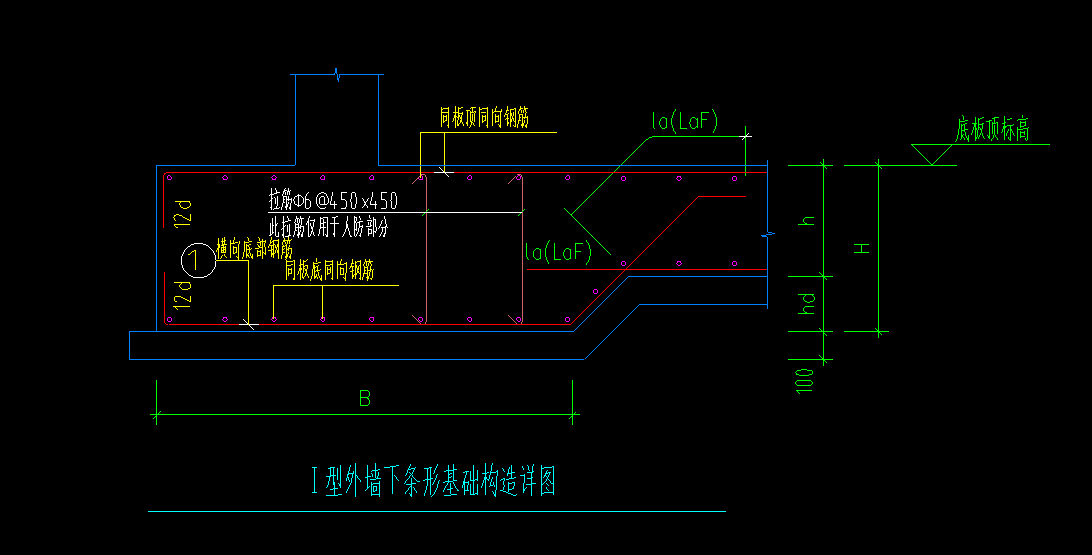

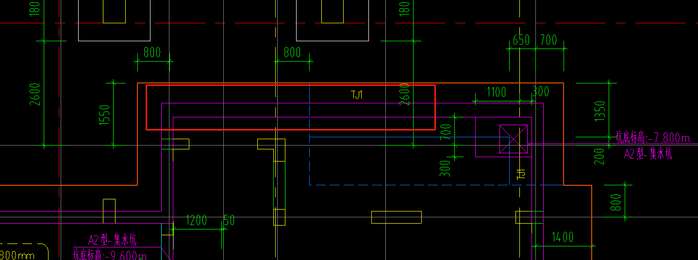

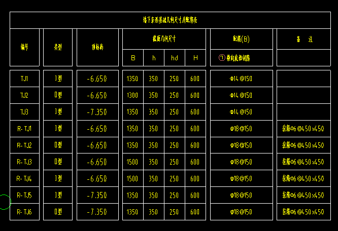

老師,就是類似這種的,條基,怎么繪制呢,條基是基礎梁么?
請問這種條基上連著墻怎么畫
請問這種條基里的鋼筋怎么畫啊?
這種板得鋼筋怎么布置呢? 步驟詳細一點 求大神賜教
請問這種梁應該怎么繪制呢?兩端尺寸不一樣
