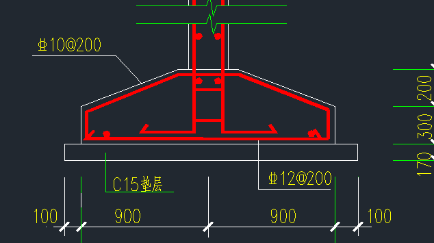

  • 請問這塊條基的鋼筋怎么設置
    條基
    鋼筋怎么

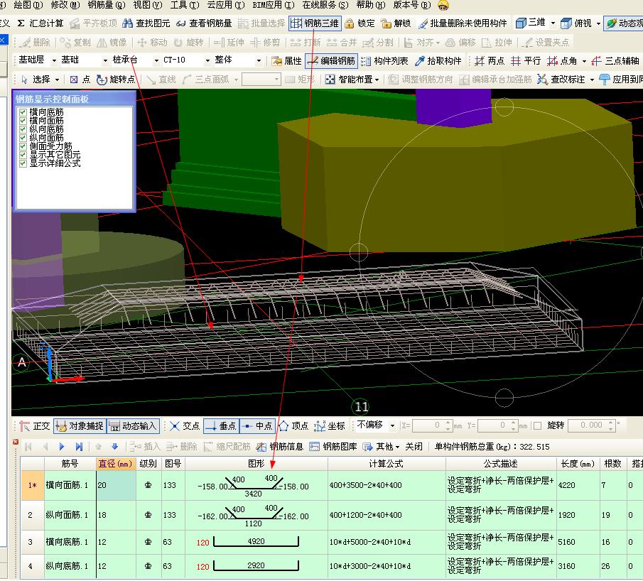

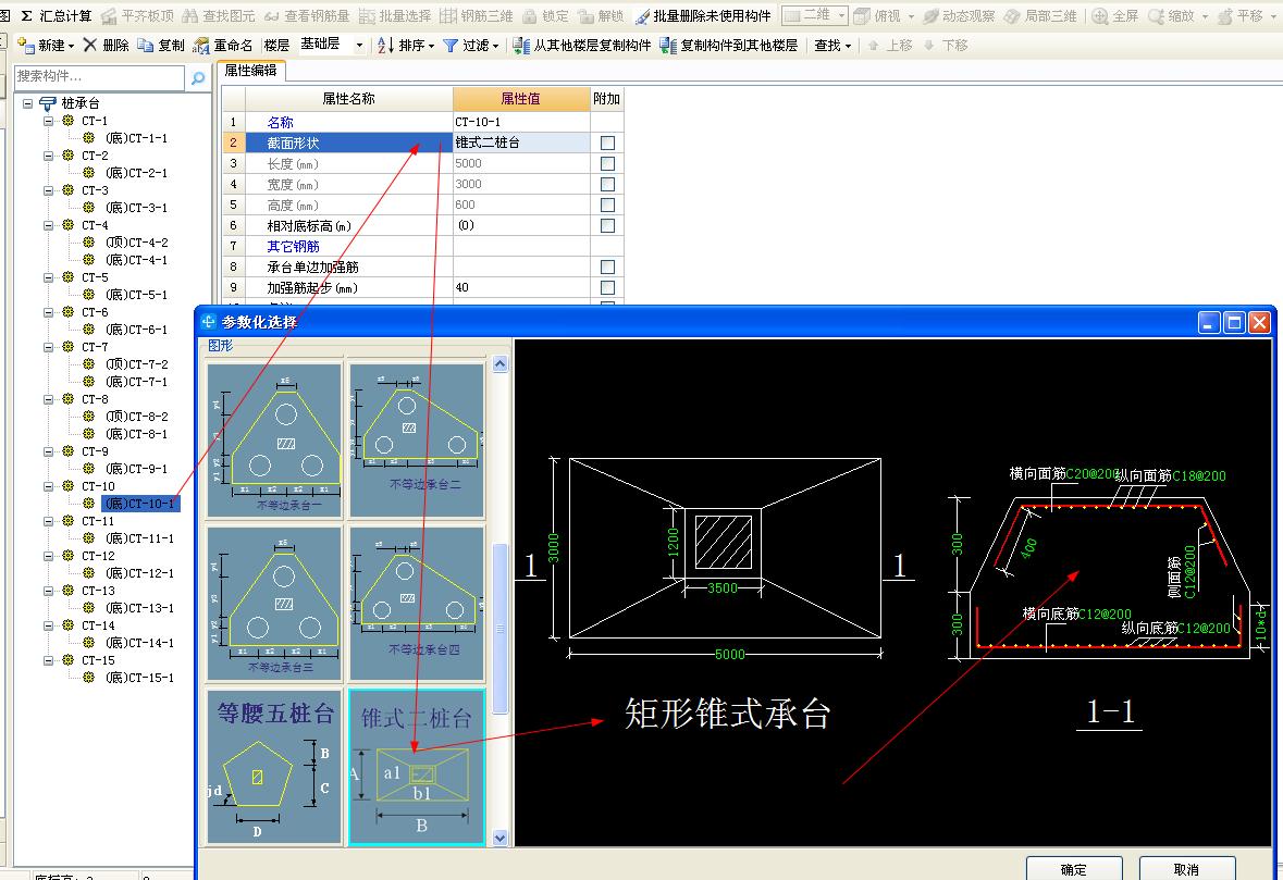

  • 用承臺代替定義布置:

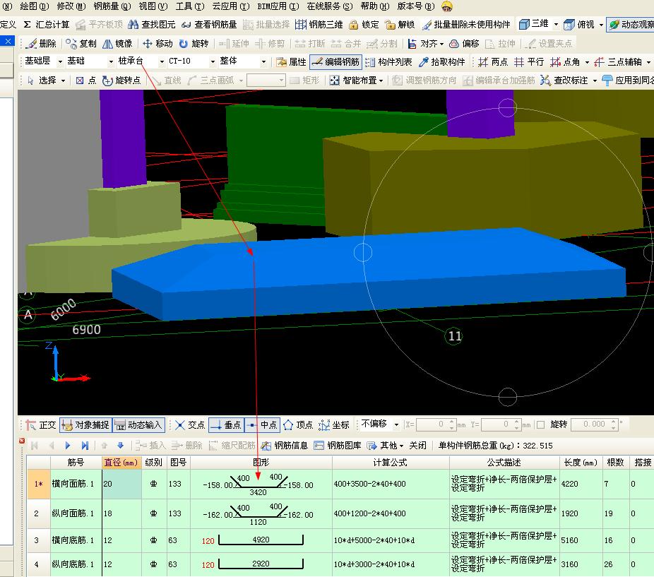

  • 用筏板的邊坡功能定義,輸入面筋Ⅹ向和底筋Ⅹ、Y向底筋。然后在鋼筋業務屬性輸入U形構造封邊鋼筋,封邊彎折長度設置為0
    2022-04-19 18:11:26
  • 可以用筏板定義條基,然后畫上圖后,用設置筏板邊坡處理成上面 的斜面后,布置鋼筋.
