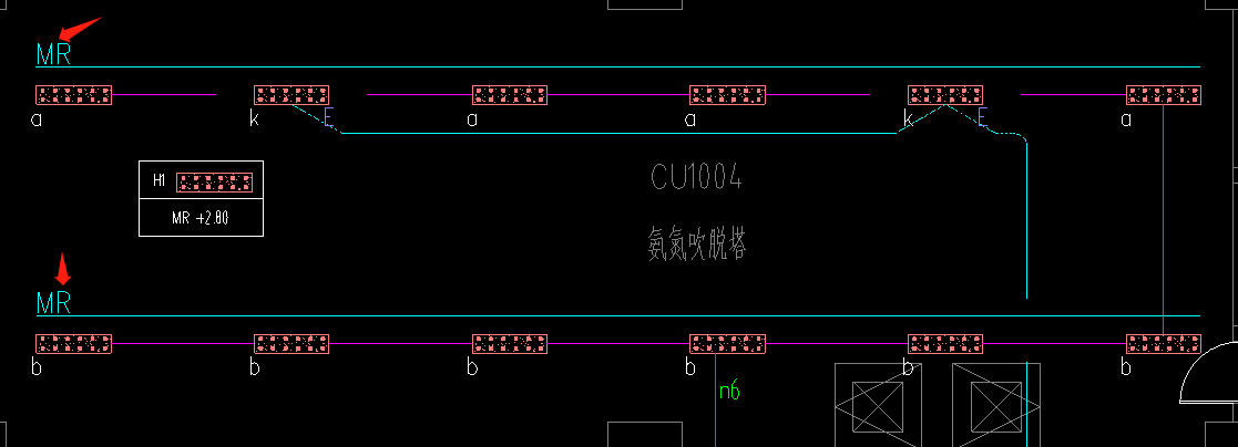

  • 這個(gè)線槽在線路旁邊是要沿著金屬線槽布線繪制嗎?線槽是一根根斷開的
    線槽布線

  • 看一下此線槽,應(yīng)該就是給照明用的,未畫在線槽上是為了方便顯示回路,否則一般線槽不會(huì)這么多且沿著燈具的方向排布。斷開的地方用電管敷設(shè)。
    2023-11-08 13:51:00
  • 這個(gè)橋架對(duì)你沒(méi)啥影響,畫到哪兒算到哪兒,至于接線,在你的圖紙里是看不出來(lái)的b的  燈具有個(gè)N6回路,是從下方印出來(lái)的,跟你圖上的橋架位置沒(méi)有關(guān)聯(lián)的
