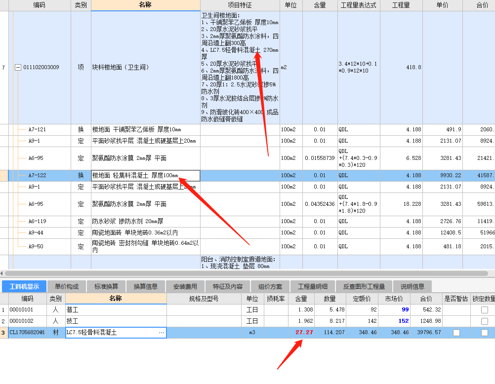

項目特征描述是1.基層:18mm厚B1級阻燃板基層板; 我套了A12-69 他的實際厚度是9 MM ,項目特征是18mm ,我是否可以直接套用這個定額子目,然后把材料換成 阻燃夾板 , 它的厚度是它的兩倍 是不是單價*2 還是材料的含量*2 作為處理?能夠說下你的見解?謝謝。補充問題:是不是這項定額子目的綜合單價*2 即可?
換算
各位老師,請問一下:當定額的厚度和項目特征里的厚度不一樣時,并且沒有標準換算,有人說可以直接換相同的材料,然后調整市場價,,,,,另外一個說是工程量*(項目特征厚度/定額厚度),這兩種方法是一個意思嗎?(單位都是一樣的)
