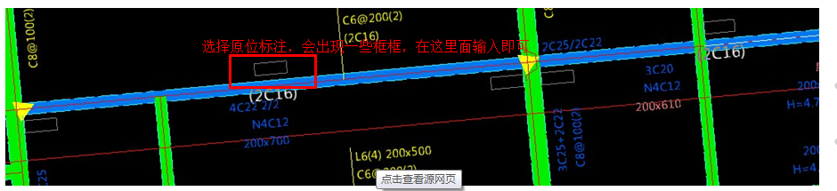

  • 請問下圖梁的上部通長筋為什么不好輸入
    KLH-11定義的上部通長筋是2C28 但是在第三跨有個4C28在平法表格里上通長筋不好輸入
    平法表格

  • 1.將4C28理解為跨中鋼筋
    2015-04-18 09:35:15
  • 第三跨的下部鋼筋應該是4c28,紅色方框后面的4c28應該是設計標注錯誤。表格中是正確的。
