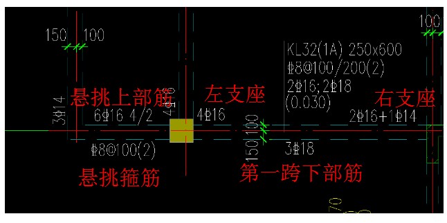

  • 這個梁鋼筋信息什么?

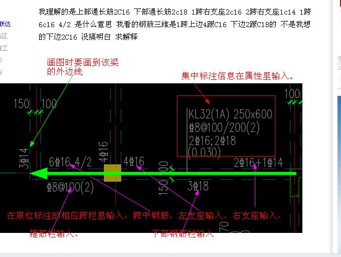

    我理解的是上部通長筋2C16 下部通長筋2c18 1跨右支座2c16 2跨右支座1c14 1跨6c16 4/2 是什么意思 我看的鋼筋三維是1跨上邊4跟C16 下邊2跟C18的 不是我想的下邊2C16 沒搞明白 求解釋

    第一跨是懸挑的,上部筋是6C16 4/2:上部第一排是4C16、第二排是2C16;下部筋是2C18。 第二跨是正常跨,左支座4C16:上部2C16是通長筋,剩余的2C16是1/3跨上的筋;右支座2C16+1C14:上部2C16是通長筋,剩余的1C14是1/3跨上的筋;下部3C18是:2C18通長筋,1C18只有這一跨有

  • 在一跨內,下部通長筋是2C18,上部支座筋是4C16。懸挑筋6C16,第一排4C16,第二排2C16,有兩根要彎下去,與2C18形成底部4根鋼筋2C16+2C18

  • 集中標注的鋼筋是梁多跨鋼筋的通長,當有原位標注的鋼筋時,原位標注的鋼筋就是按相應跨的計算,原位標注與集中標注的鋼筋規格相同時,相同的鋼筋也是按多跨的通長計算。

  • 您好,你的理解不是很準確。。集中標注是對的,原味標注不準確,,
    6c16 4/2 是在原味標注中修改,分兩排,上排4根,下排2根,在軟件中也是這樣輸入就可以。

  • 是上部通長筋2C16 下部通長筋2c18 1跨右支座2c16+ 1c14,懸挑跨跨? 上部鋼筋 6c16 4/2 是 6根鋼筋 上面一排4根 第二排2根;?
