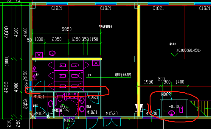

  • 這些也是內墻要布置嗎?我已經畫出了200厚的內墻和外墻,這些100寬的也是內墻嗎

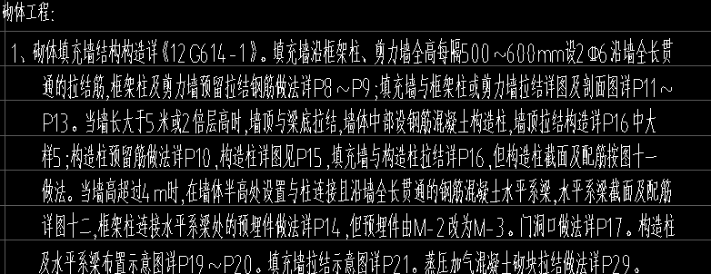

    拉結筋應該用500間距還是600間距呢?拉結筋外墻
          部分商業存在衛生間墻體用戶自理,具體要看建設單位與施工單位所明確施工范圍,看一下衛生間大樣圖有無標注為衛生間墻體用戶自理或帶深化設計等字樣,如果沒有可以暫時先按圖紙計算。
          拉結筋的計算一般工程均為500mm,看圖中所示拉結筋做法大樣有無標識

  • 這些也是內墻 也需要布置的,這些100寬的也是內墻 。

  • 是內墻的,也要畫墻的。
