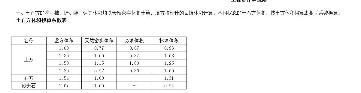

    管溝土方現場實際外運800m3,根據現場實際計算只有617m3。這種情況是正常的嗎?計算土方外運需不要要增加 土石方體積換算系數表里面的系數?管溝
    1、如果是套定額是不用換算的,因為定額進行了綜合考慮。遼寧省2017定額土石方工程量計算規則中規定
    體積換算
    2、如果是市場議價的,如何計量可以雙方商定。
