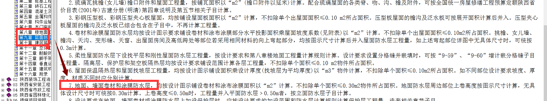

    地面防水上翻300mm,墻面上翻1500mm,那墻面上翻高度需要減去地面上翻的300mm嗎?
    2023-03-09 09:34:26 補充
    有沒有相關清單規則說明呢 還是在定額里有備注呢
  • 都是什么材質的?
    不同材質的不扣減
    2023-03-09 09:34:25
  • 如材料不同的,應分別計算
    2023-03-09 09:36:00
  • 你好,如果地面和墻面均做防水的話,那么地面就不計算上翻了,直接計入墻面。(只有單獨地面做防水,那么500以內的上翻計入地面,高度超高500的均按照立面的記取。)清單規則
    2023-03-09 20:33:04
  • 不扣減,地面上翻的是轉角處的防水加強層
    2023-03-10 08:50:05
