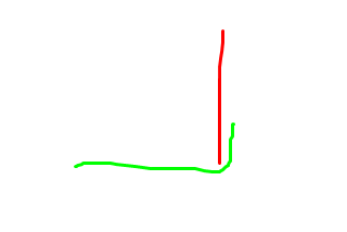

  • 衛生地面防水上翻300,墻面防水做至1800,算墻面時需扣除地面上翻的300嗎?

  • 具體的你看做法是不是在同意做法層上,材料一樣嗎

  • 扣除

  • 不扣。防水是這樣的工藝,立面與上卷部分不重復。
    地面防水
    2023-09-23 18:45:45
  • 衛生間地面防水上翻300,墻面防水做至1800,算墻面時不扣除上翻300,地面不計算上翻.即把上翻300并入到墻面中.
    2023-09-23 20:05:42
  • 你好,你這樣的情況,那么這個立面防水1800高的全部按照“墻面防水”計算。(按照陜西這個規定,只要上翻從超高500mm,那么上翻的按照墻面進行計算,地面不在包含上翻的面積。)
