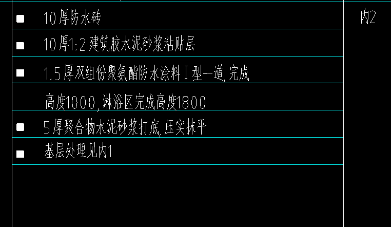

    請問這個內墻面10厚防水磚應該怎么套定額 墻面防水
  • 就是說您的磚要求是10mm厚度的
    您確定好市場定價就可以
    2018-09-07 10:01:50
  • 你好,你就直接選用面磚子目,然后在面磚材料那快注明你面磚的規格和種類,材料價格也按照你這個進行記取,就可以了。
    (其實你這個清單的描述太籠統,并沒有說出磚的規格,也就是大小、還有具體的材質,所以你現在只能這樣選擇子目,
    或者你和設計進行溝通,讓給出具體的規格,)
