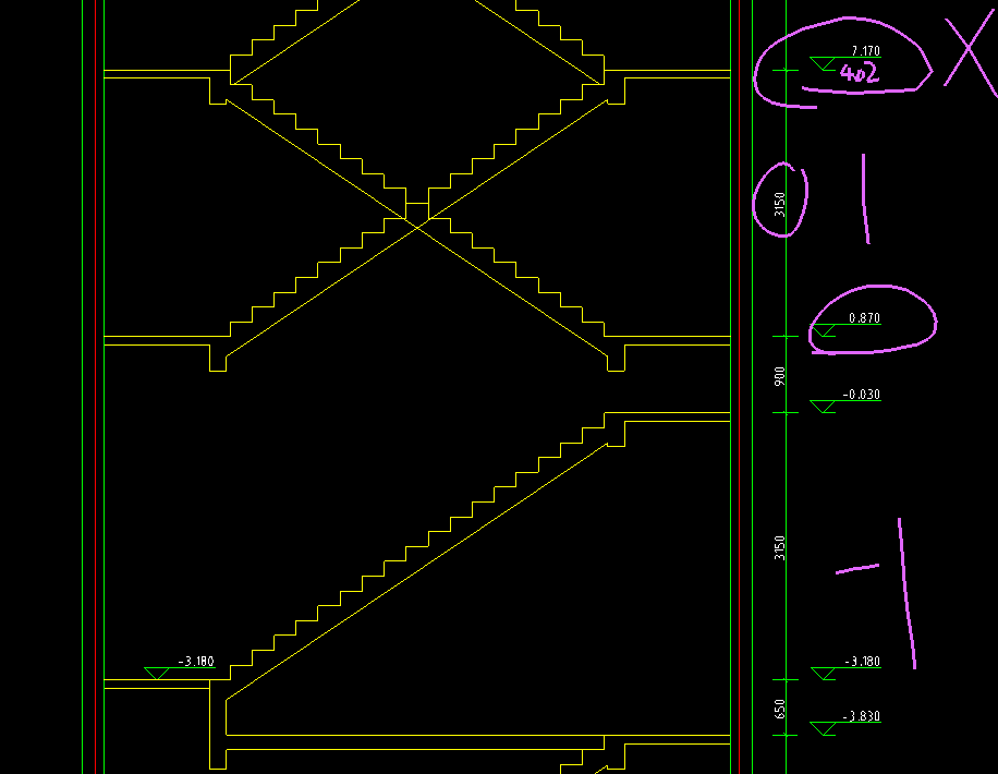

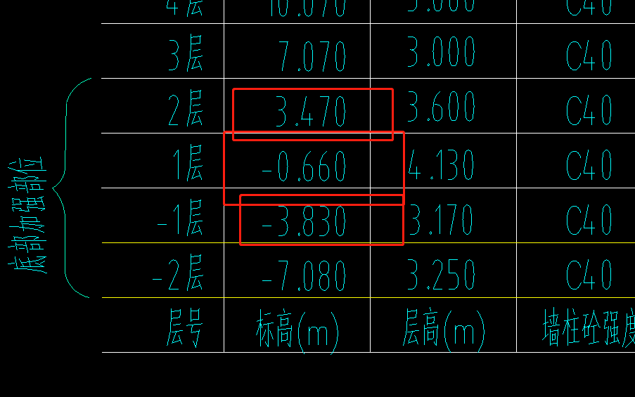

  • 請問在結構圖中,樓梯圖紙里的標高和層高差0.5,那這個標高是建筑標高嗎
    2023-02-28 16:00:56 補充
    高差層高平臺板在板結構圖中已經畫了,標高為層頂標高,那我按照樓梯圖的標高改?
  • 上圖

  • 在結構圖中的標高是結構標高
