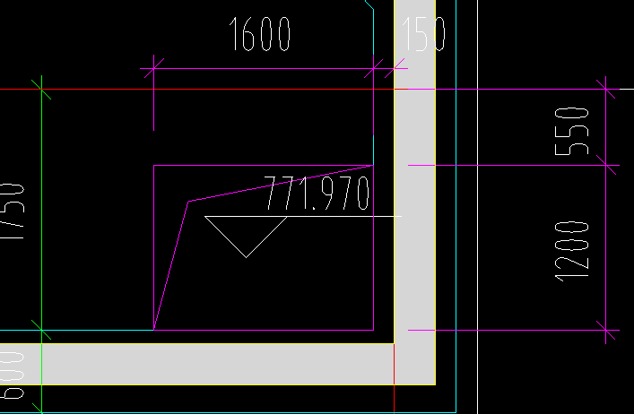

  • 請(qǐng)問圖紙上結(jié)構(gòu)圖標(biāo)注這個(gè)標(biāo)高是指挖土完成面標(biāo)高嗎
    標(biāo)注

    這個(gè)標(biāo)注的構(gòu)件標(biāo)高,肯定不是土方的底標(biāo)高啊

  • 這是集水坑的坑底標(biāo)高

  • 你好:這是集水坑的坑底標(biāo)高。

  • 是集水坑的坑底標(biāo)高.不是土方的標(biāo)高.

  • 計(jì)算挖土方的深度,是用室外自然地面的標(biāo)高減去基礎(chǔ)墊層底標(biāo)高,
