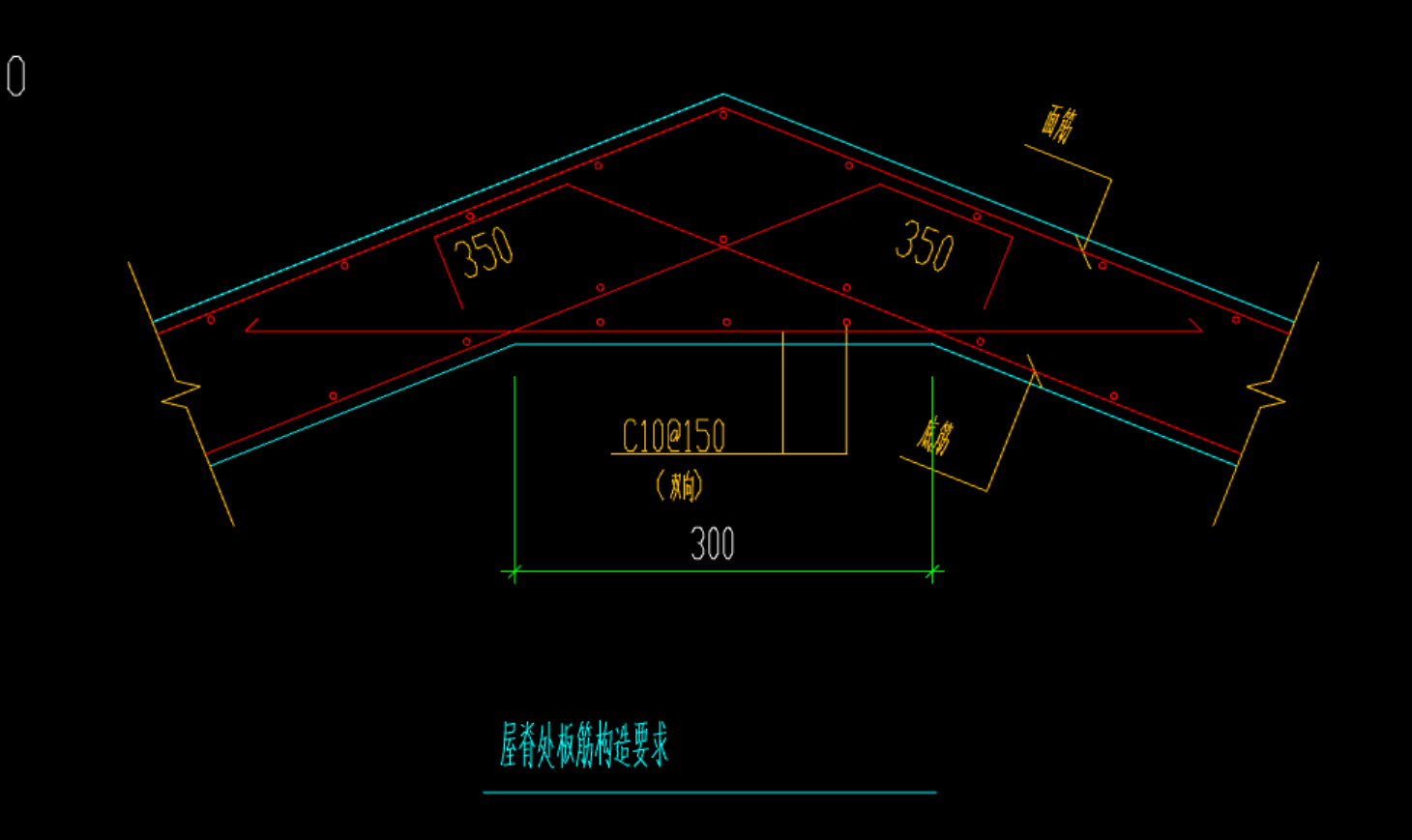

Snow 2022-08-25 17:38:54 | 浙江省 土建土建計量GTJ | 191查看 3回答
陳工 鉆石專家
答題: 202553 被贊: 47731

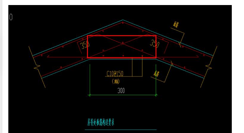

定義暗梁,鋼筋在其它箍筋中輸入。
2022-08-25 17:43:34
打不死的佩奇 專家
答題: 2745 被贊: 707
下邊這個300得自己單獨繪制
2022-08-25 17:40:26
紅梅傲雪 鉑金專家
答題: 183776 被贊: 53959
異形暗梁加上
鋼筋也可以利用支座負筋
