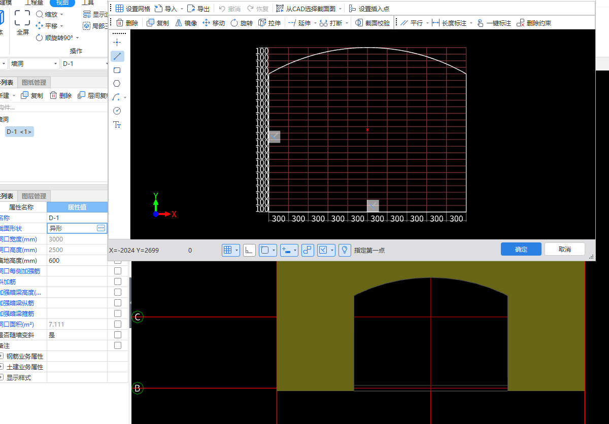

滿分甜度 2022-08-07 17:05:44 | 浙江省 土建土建計量GTJ | 194查看 3回答
2022-08-07 17:06:10 補充
拱形的那一塊
GXZ 鉆石專家
答題: 233598 被贊: 44423
布置上異形墻洞就可以了
首次提交 2022-08-07 17:08:07 最近修改2022-08-07 17:10:18 (修改過1次)
陳工 鉆石專家
答題: 202455 被贊: 47702
先畫墻,,,,然后布置異形洞口。
2022-08-07 17:08:50
專業預結算 造價師
答題: 456 被贊: 196
設置拱墻,軟件有這個功能
2022-08-07 17:09:14
