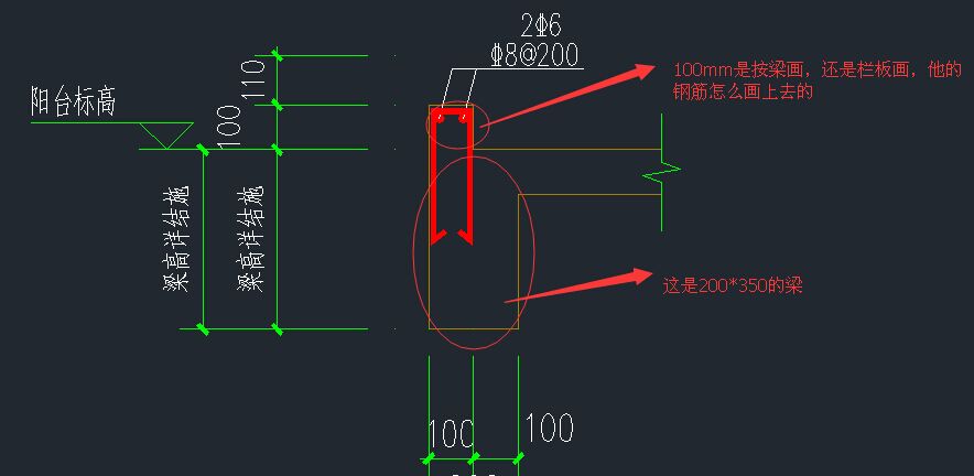

  • 陽臺外邊上翻部分的鋼筋怎么畫上去
    陽臺外邊上翻部分的鋼筋怎么畫上去 上翻

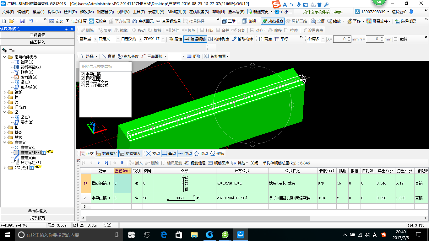

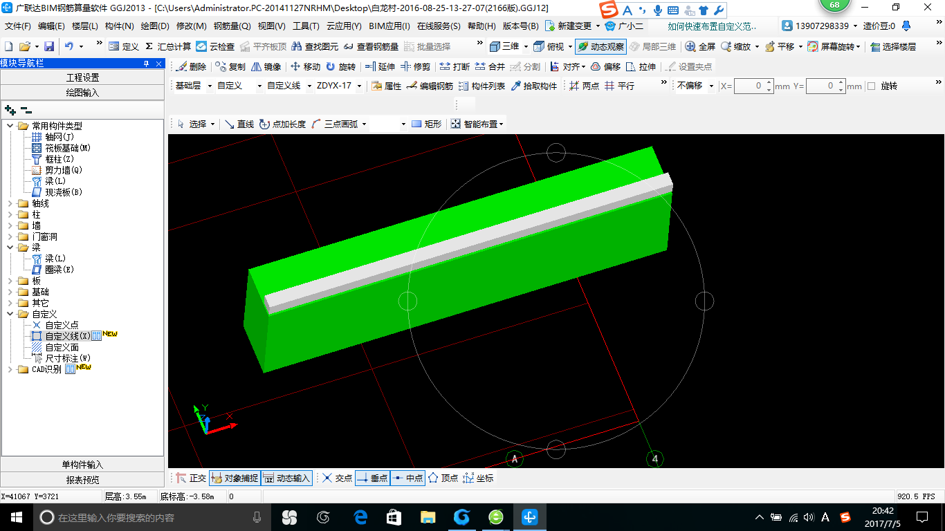

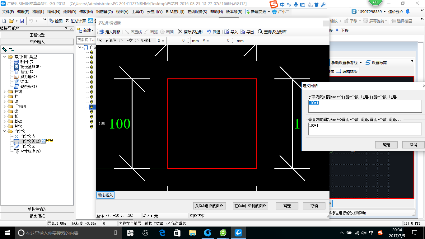

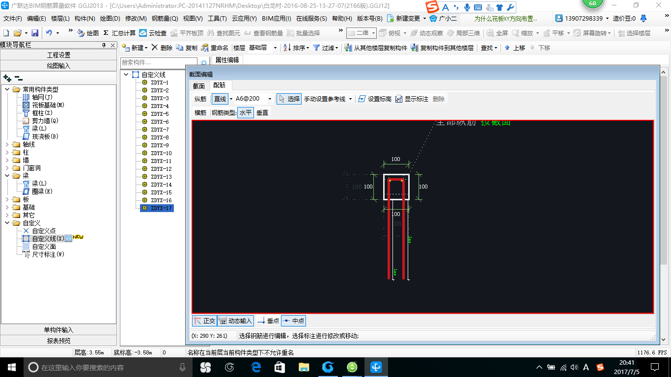

    你好:用自定義線定義,鋼筋直接繪制,導入土建算量軟件可以構件轉換陽臺外答疑解惑廣聯達服務新干線

  • 答:可以用圈梁,箍筋可以在其它鋼筋內輸入。

  • 用單構件設置是比較好的
