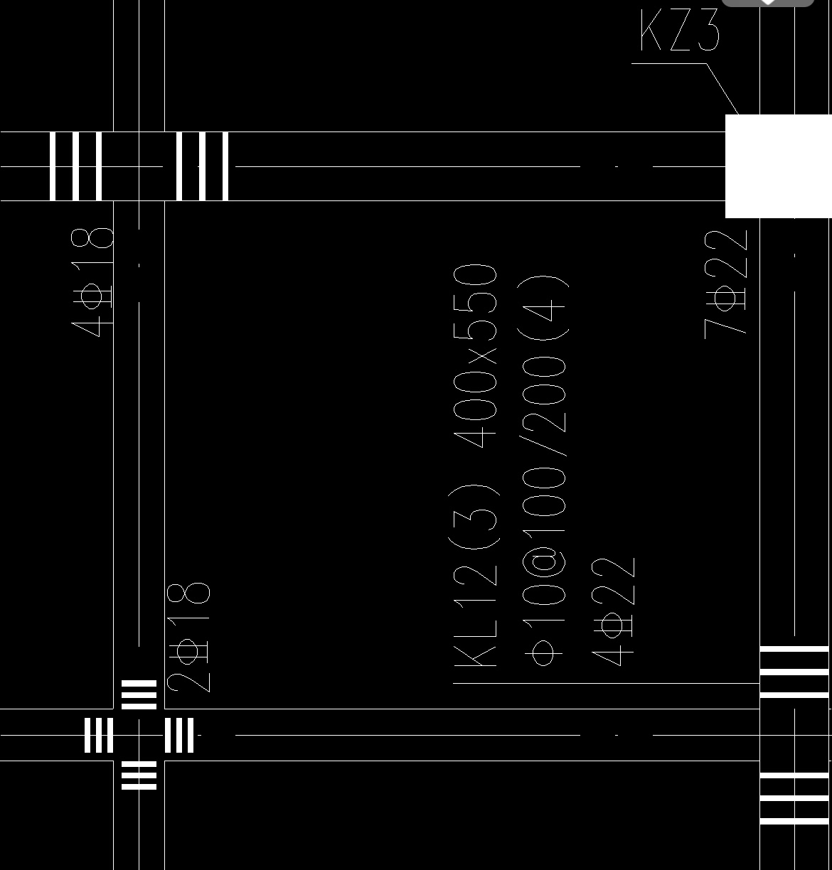

  • 一級抗震三級鋼砼C30保護層厚度為20mm根16G101-1中梁的構造
    一級抗震三級鋼砼C30保護層厚度為20mm根16G101-1中梁的構造規定試計算KL12(3)的上部通長筋的總重量上部通長
    2022-06-27 16:55:43 補充
    一級抗震,三級鋼,砼C30,保護層厚度為20mm,根據16G101-1中梁的構造規定,試計算KL12(3)的上部通長筋的總重量。(寫明計算過程)

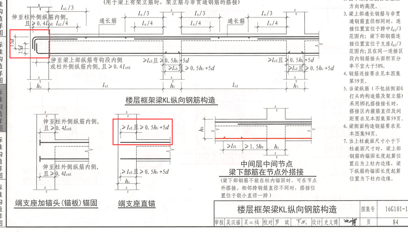

    凈長+兩端錨固; 錨固需要判斷直彎錨
    柱寬-保護層<Lae,彎錨,彎錨長度:柱寬-保護層+15d,如果按中心線算,再減90°彎曲調整值2.08d; 柱寬-保護層≥Lae,直錨,直錨長度:max(Lae,0.5柱寬+5d)

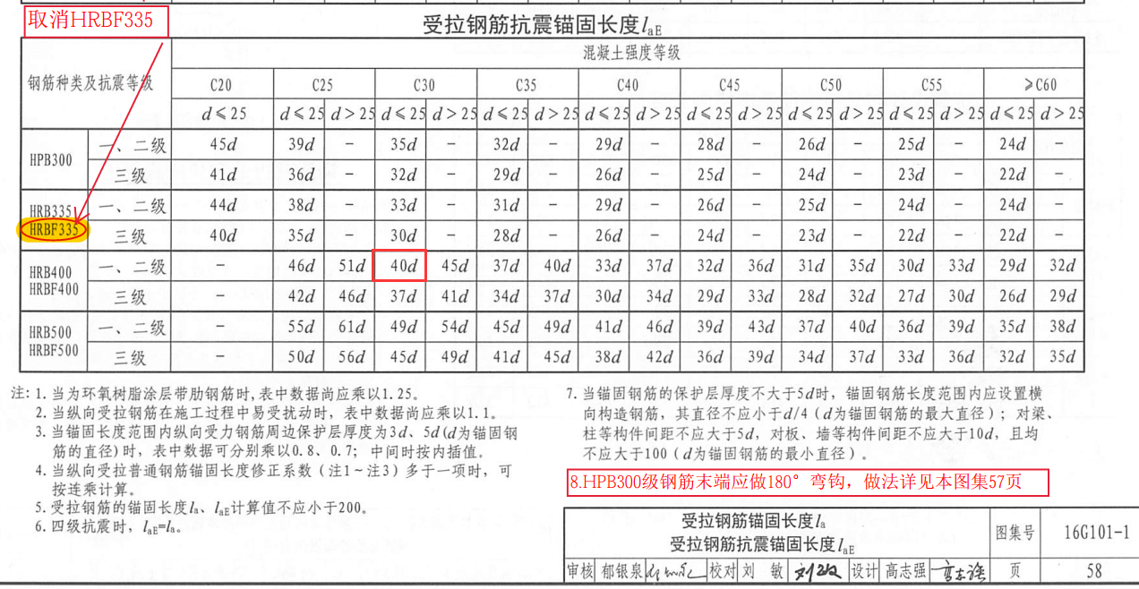

    Lae:40d
