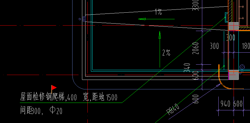

這個重量如何計算

你好:每根重量=長度乘以理論重量,然后乘以根數。

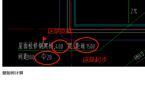

根據具體高度,算出20的圓鋼的根數,這個簡單,。就是幾根20的圓鋼嵌在墻體內

帶鋼筋籠的鋼爬梯的重量如何計算
圖中鋼爬梯的重量怎么計算?

圓鋼如何計算其重量
d如何判斷? 圓鋼又如何計算其重量呢?
請問這個種鋼爬梯如何計算重量,求詳細的計算過程
