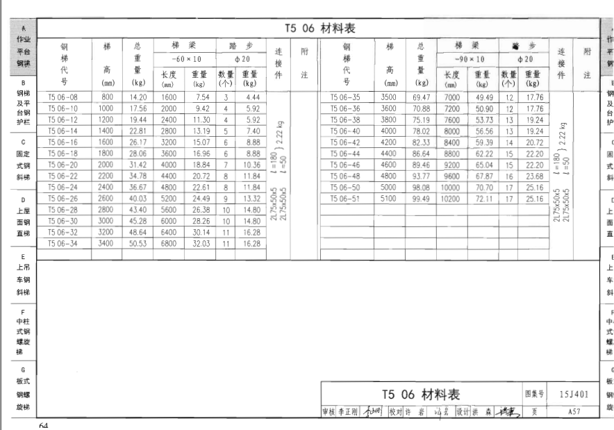

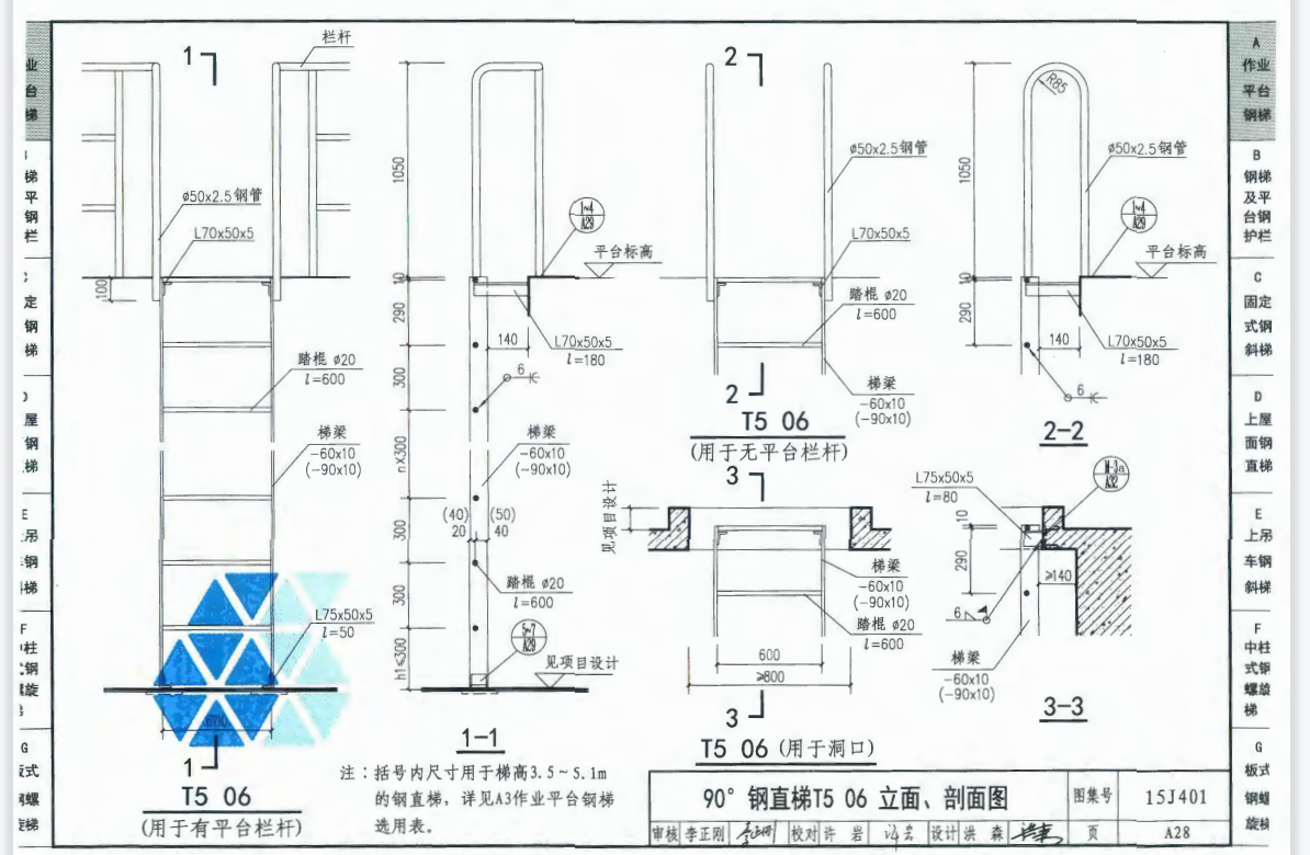

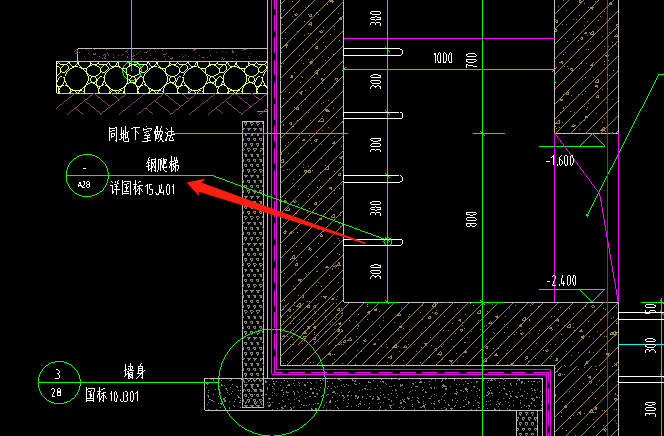

按圖紙要求查看對應圖集,圖集內有材料表;計算各種型鋼重量,按面積【或長度】,乘每平【或每米】相應重量

帶鋼筋籠的鋼爬梯的重量如何計算
