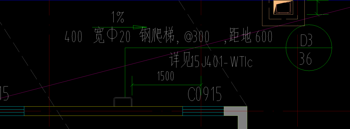

  • 圖中鋼爬梯的重量怎么計算?
    鋼爬梯重量

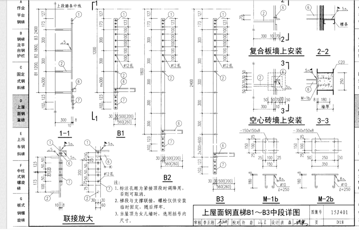

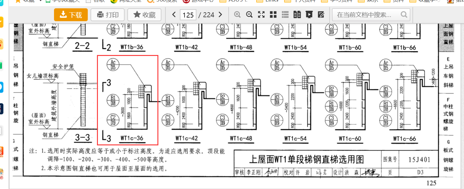

    圖中鋼爬梯的重量就是B1+C2計算.,重量在146~147頁,按我發(fā)你郵箱的圖集計算
