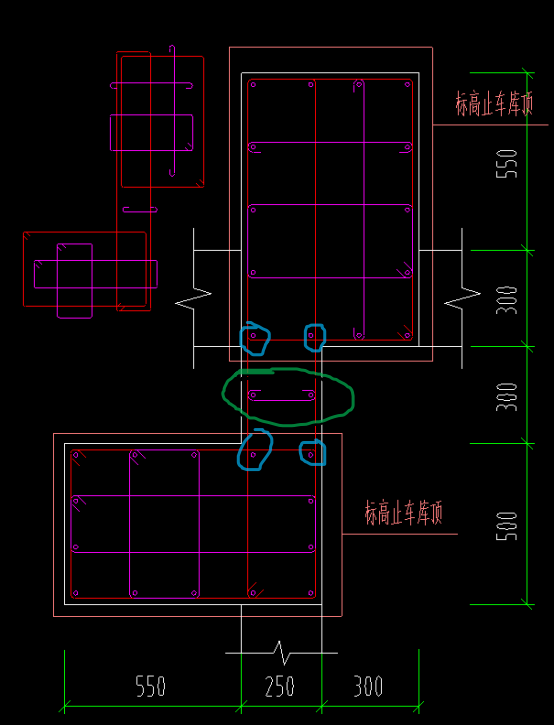

  • 這種柱子怎么畫? 框起來的車庫頂板標高為-1.35,其余的標高-0.12;
    板標高
    2022-05-02 08:54:33 補充
    頂板
    2022-05-02 08:55:43 補充
    中間畫綠色圈那部分鋼筋怎么布置?要把兩邊藍色的鋼筋一起繪制上去嗎?
    2022-05-02 09:25:06 補充
    答疑解惑   廣聯(lián)達服務新干線
    車庫頂板標高為-1.35;

  • 定義兩個不同截面,不同標高的柱子,分別布置

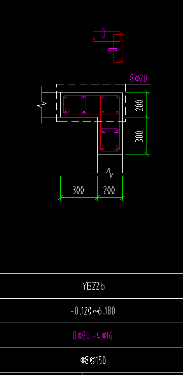

    主樓的暗柱你沒有截圖,看不出來上邊的截面是多少
    首次提交 2022-05-02 08:49:56  最近修改2022-05-02 08:56:22 (修改過1次)
  • 分別定義布置
    2022-05-02 08:50:18
  • 分兩截定義,注意標高吻合,重疊布置。
    2022-05-02 08:50:34
  • 分兩截定義,注意標高吻合,定義兩個不同截面,不同標高的柱子,分別布置
    2022-05-02 08:51:47
  • 你好,你可以將這個分成兩個構件進行定義和繪制?;蛘甙凑詹煌臉烁叻謱佣x、繪制。
