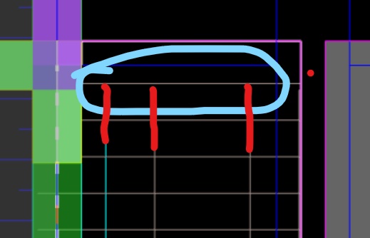

為什么板的分布筋不伸到板邊計算長度
GXZ 鉆石專家
答題: 233482 被贊: 44379
對面應該是布置有負筋,這樣分布筋是與負筋搭接計算
