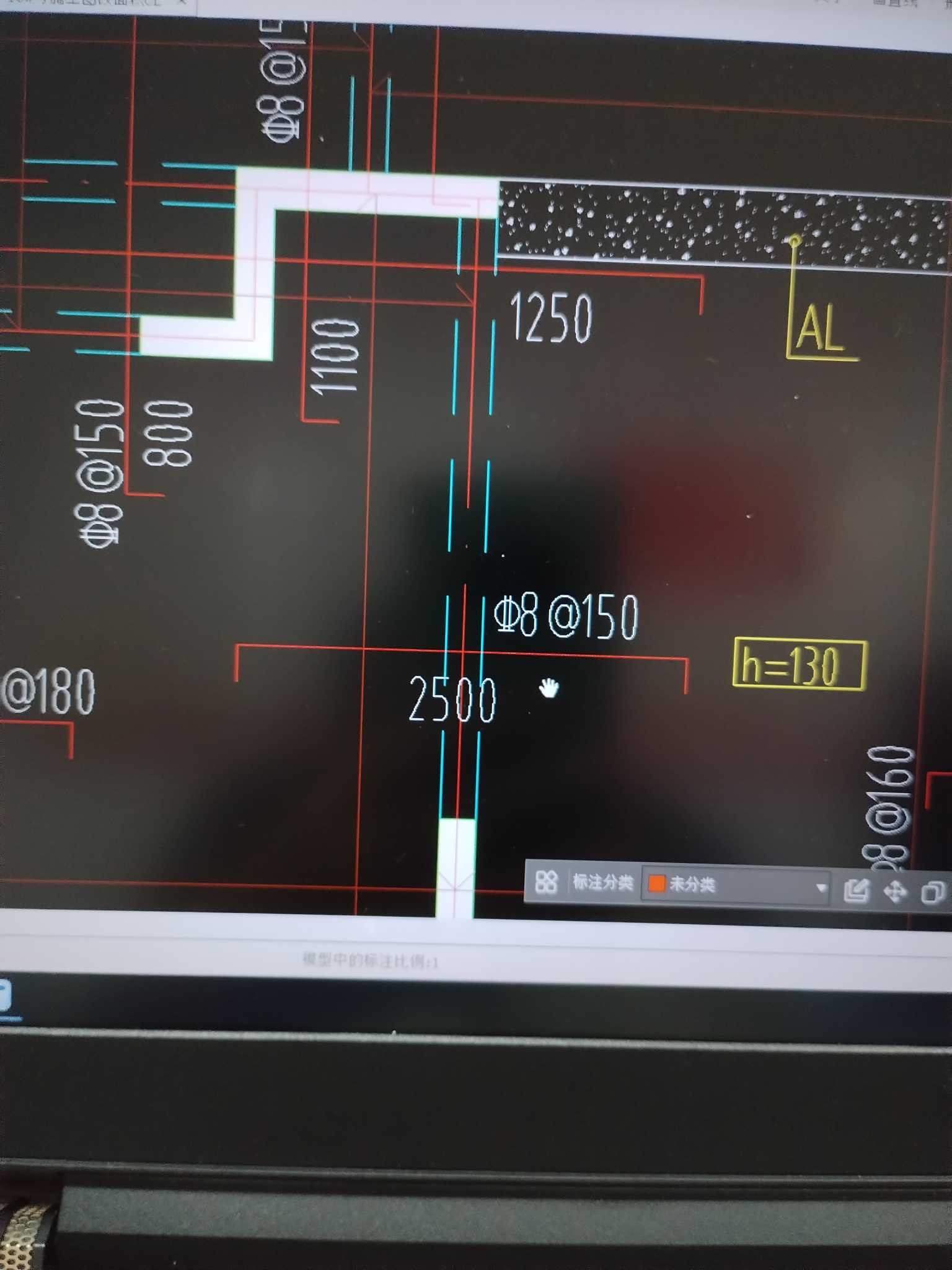

左邊是110厚板,右邊是130厚板。110的板分布筋為C6,130厚板分布筋為C8。如何設置分布筋。如下圖

分布筋按圖紙要求設置

計算設置里板那一欄,分布筋按不同板厚,輸入相應的鋼筋就行
