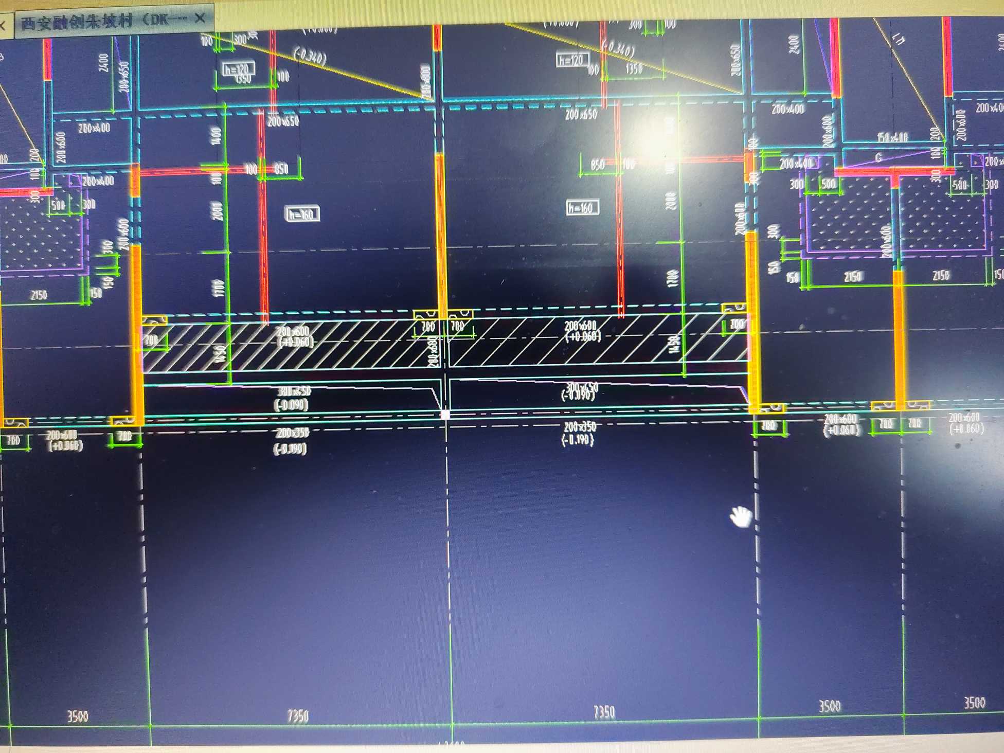

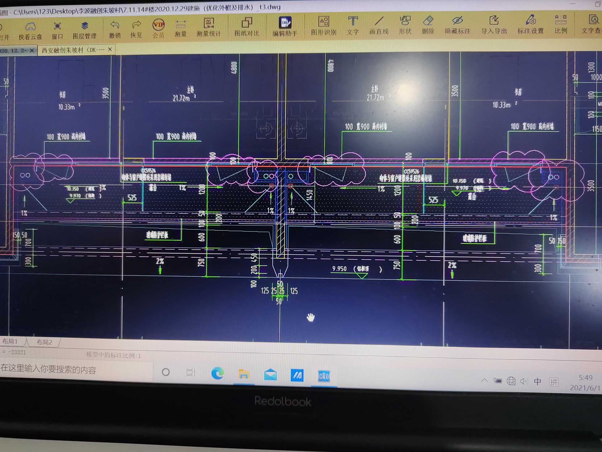

  • 老師:關(guān)于露臺不計算建筑面積。如何正確理解露臺?此圖是否計算建筑面積?

  • 露臺不計算面積
    露臺,一般是指住宅中的屋頂平臺或由于建筑結(jié)構(gòu)需求或改善室內(nèi)外空間組合而在其他樓層中做出的大陽臺。由于它面積一般均較大,上邊又沒有屋頂,所以稱作露臺。

  • 看圖不計算建筑面積

  • 類似于陽臺但沒有頂蓋的就叫做露臺,是不計算建筑面積的。

  • 露臺沒有上蓋,不能形成建筑空間,至是懸挑而已,所以 不能計算建筑面積
    建筑面積,要有建筑空間才可以的

  • 一般的挑出外墻外,沒頂蓋的
