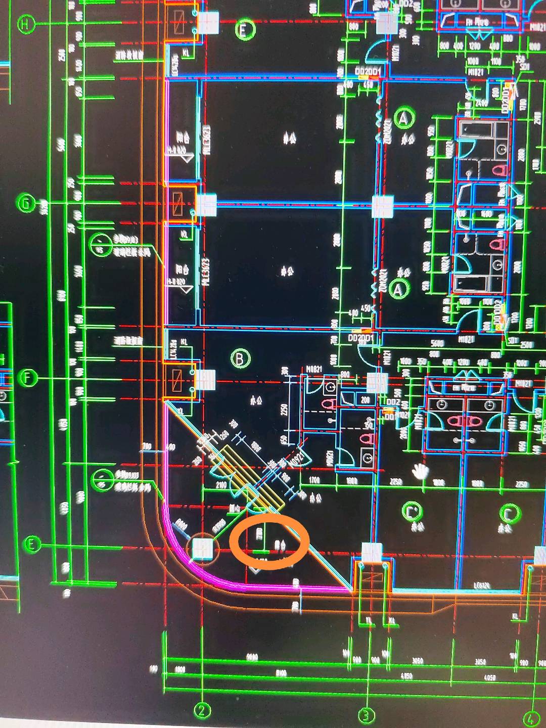

  • 老師:這個部位按露臺不計算建筑面積,怎么才能計算建筑面積。不然不是白干了。
    露臺

  • 你好,有維護設施(欄板、欄桿之類的構件),還有頂板,可以計算1/2建筑面積的。
