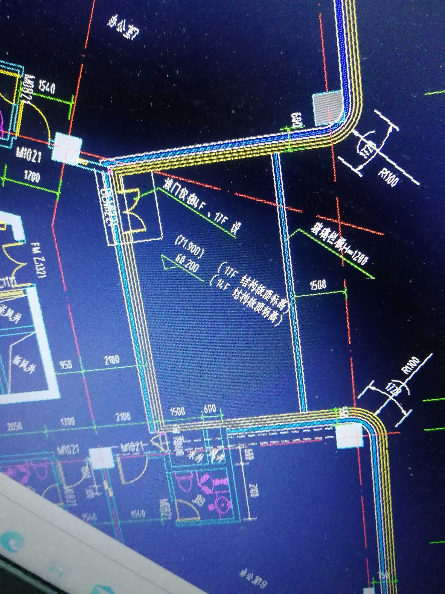

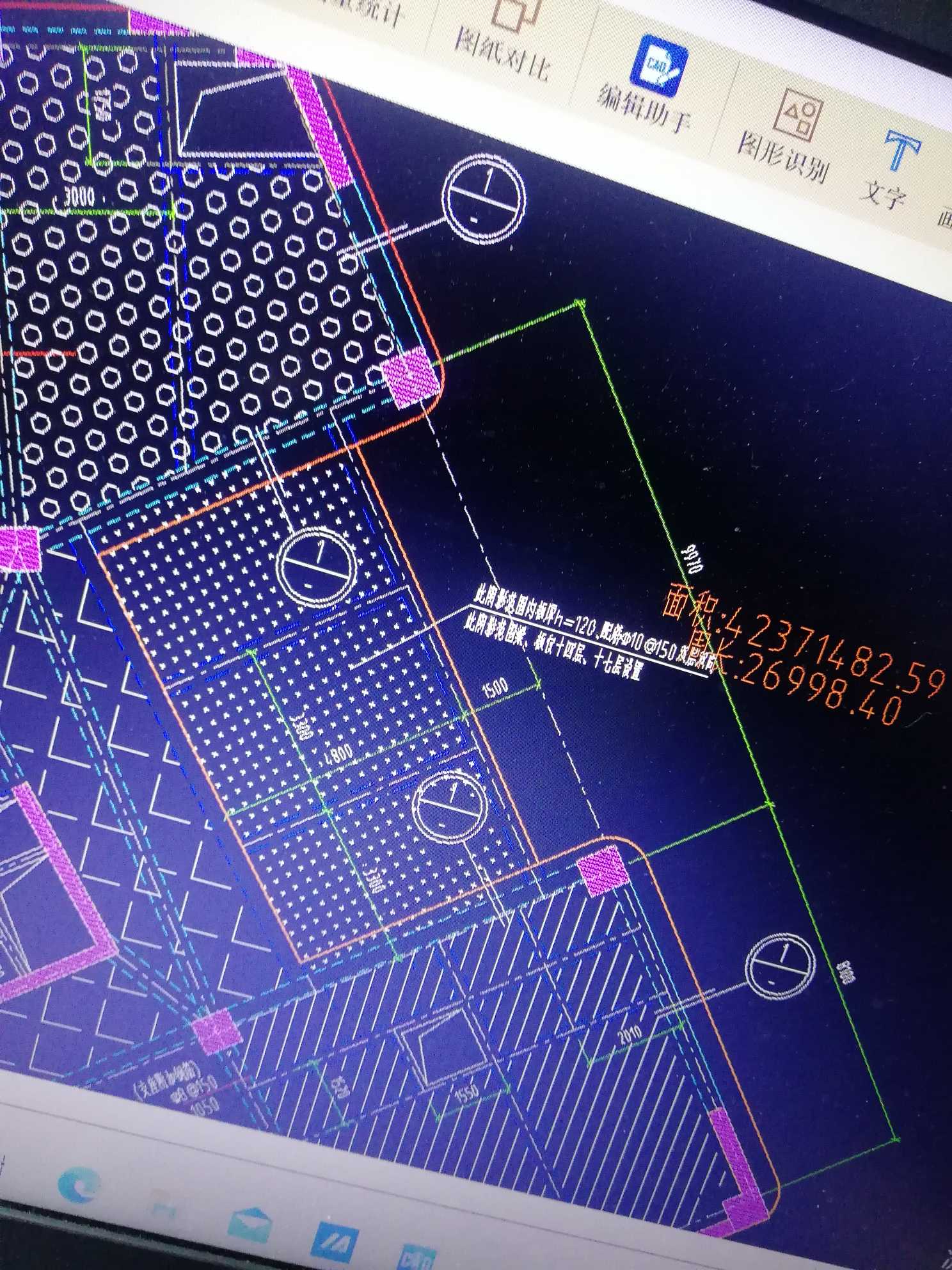

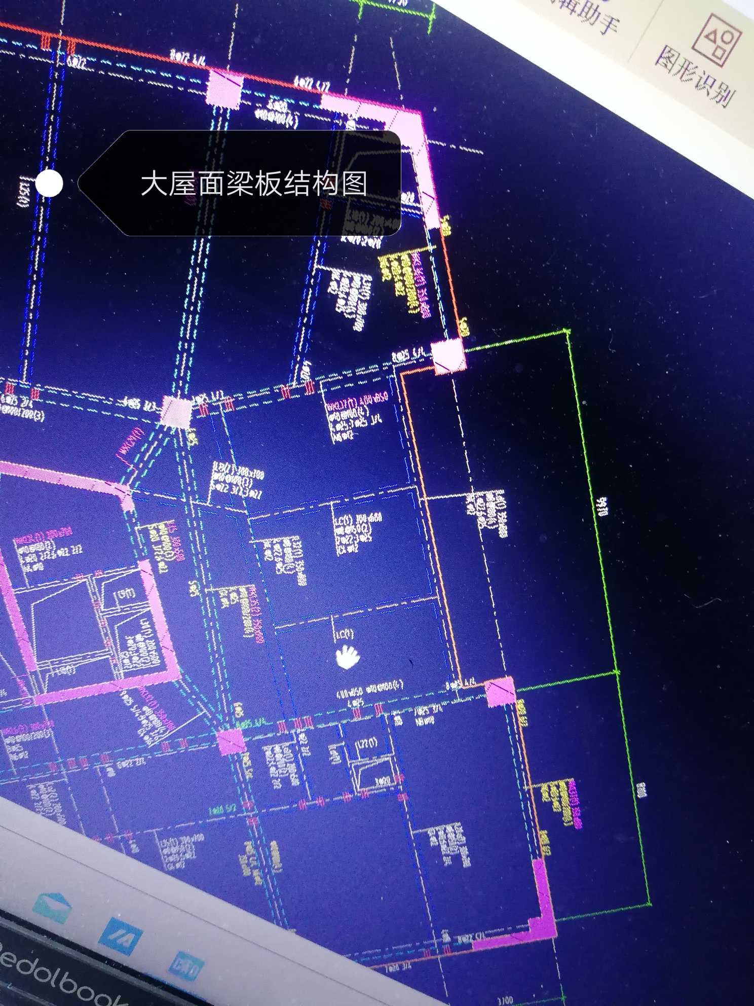

  • 是否按照圍護設(shè)施建筑面積算?是否屬于露臺?其他樓層有,大屋面有蓋蓋如何理解?
    建筑面積露臺答疑解惑
  • 高大于2.1全面積
    2021-11-18 08:53:44
  • 你好,首先的確定是否有維護設(shè)施,其次看是否使用(看你圖紙只有部分樓層有門),你這個層高、頂板應該是沒有問題,都是有的。你這個不算是露臺,可以按照陽臺考慮。
