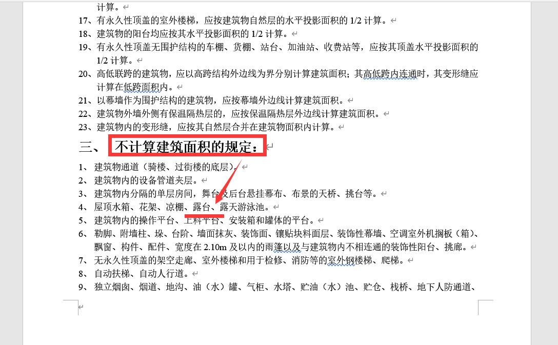

你好,這樣的露臺是不計算建筑面積的。

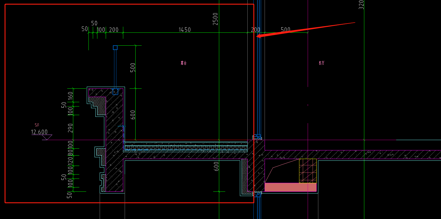

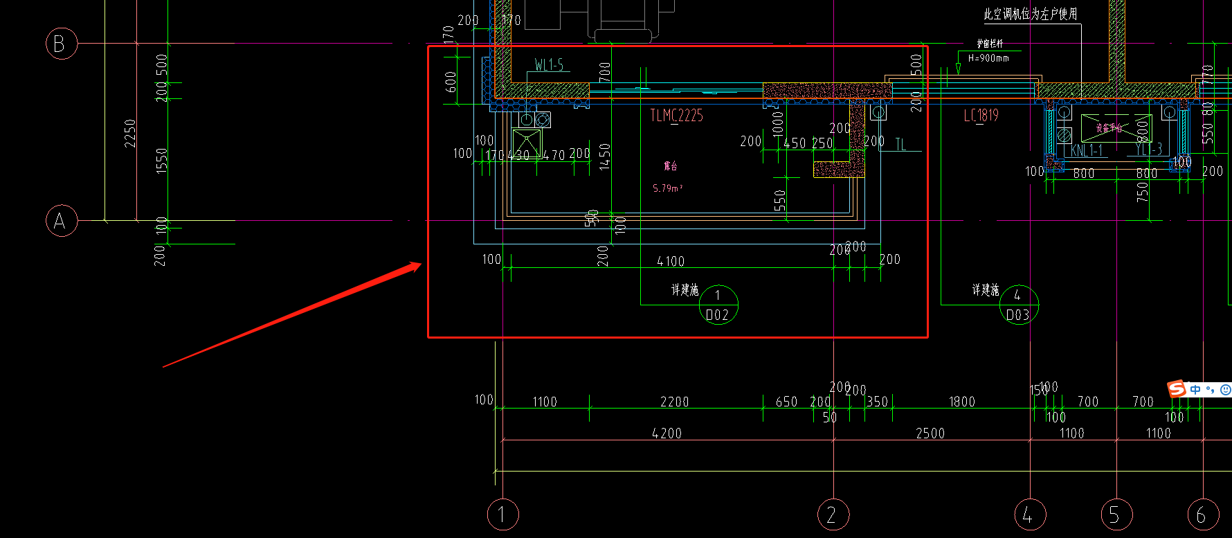

老師:關于露臺不計算建筑面積。如何正確理解露臺?此圖是否計算建筑面積?
如何計算建筑面積,計算公式和規則
建筑面積如何計算規則怎么說的
老師:這個部位按露臺不計算建筑面積,怎么才能計算建筑面積。不然不是白干了。
