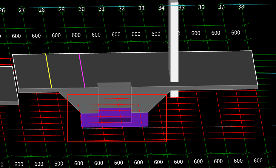

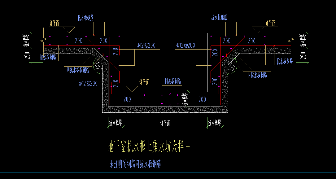

    圖中這個集水坑整體放坡是90度,那計算混凝土量時,135度角那個地方該怎么處理集水坑放坡呢?在圖上能畫出來嗎?

    集水坑坡度修改為90度,筏板設置邊坡就可以實現集水坑

  • 手工處理一下,軟件里不能直接處理

  • 你好,這個軟件不能直接操作,你可以把加腋那部分手工計算或者在表格輸入中編輯。
