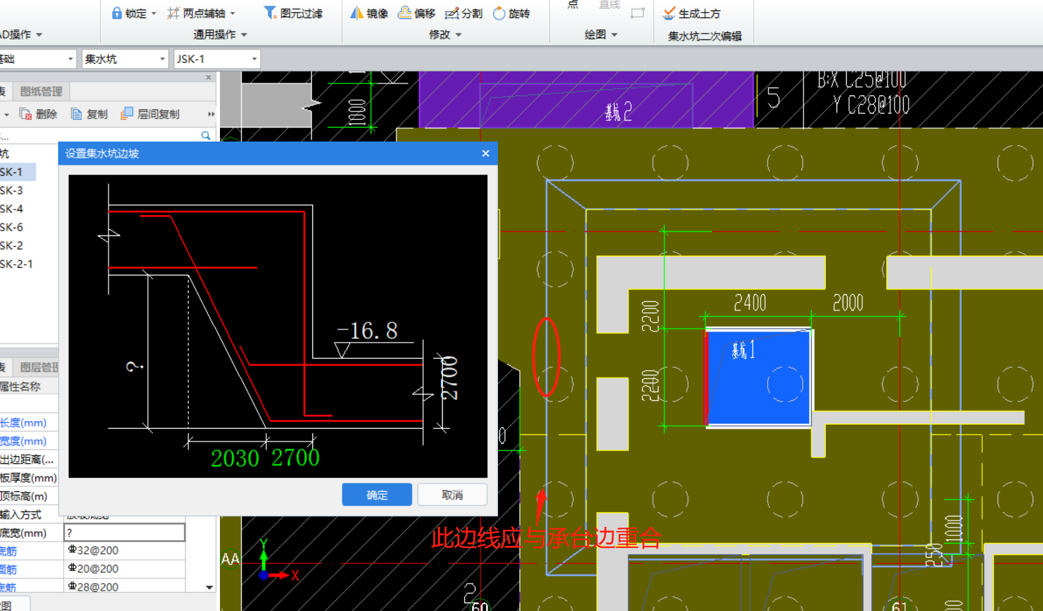

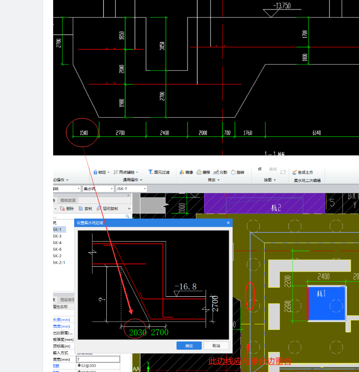

  • 集水坑放坡底寬設置寬度有誤
    設置寬度不是集水坑的投影寬度

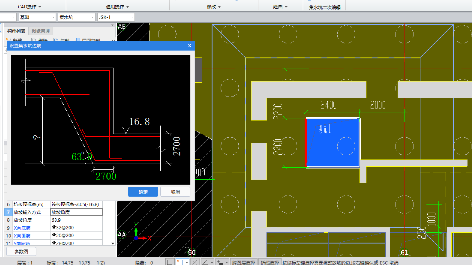

    2019-06-06 16:14:43 補充

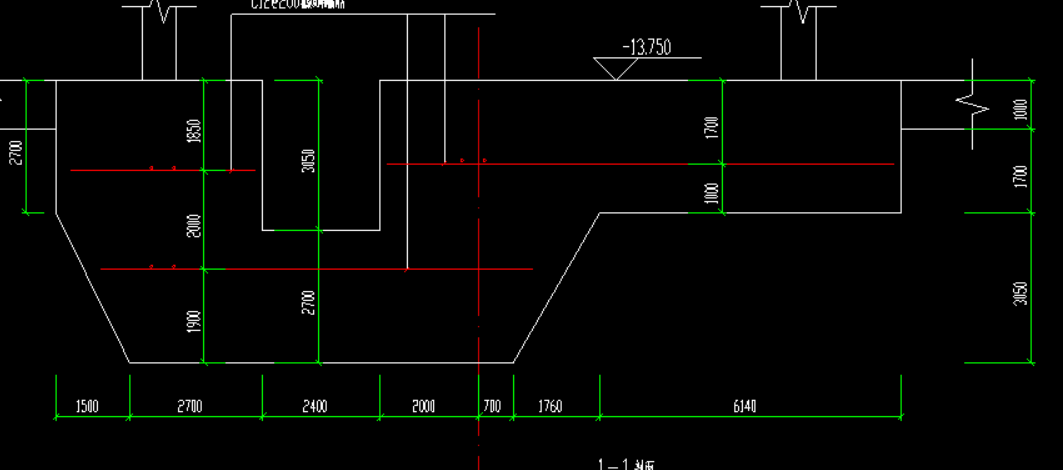

    1-1以筏板底面計算寬度為2336mm,無法滿足實際模型。用1500/3050換算角度,大概為63度,實際情況符合。
    有誤

  • 可以用工具欄上的集水坑設置邊坡進行調整。放斜邊尺寸是1300.

  • 你好,這個你自己可以修改的,按照圖紙的進行定義就可以。
