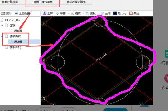

  • 集水坑墊層的模板面積是不是放坡后斜坡外側的面積加底部面積
    2023-03-30 09:36:41 補充
    集水坑放坡60°
    你好:應該是外側一圈實際支模面積=外側周長*墊層厚度
    集水坑放坡
    磚胎膜計算方法:
    斜面無法布置磚胎膜,變通方法如下:
    方法一:用墊層代替出量,若只要斜面布置,底部不布置,可以給圖元先布置上墊層,再復制一份工程,將圖元的放坡取消,將墊層刪除,重新布置,這樣只能給圖元底部布置上墊層,垂直面布置不上墊層,兩個工程的墊層量相減就是斜面的墊層量。
    方法二:在對應構件的定義界面(如:筏板基礎、獨立基礎等),添加清單/添加定額,工程量表達式選擇相應的面積代碼*磚胎膜厚度值。如圖:
    備注:若沒有相應工程量表達式時,建議在【表格算量/表格輸入】中手動計算即可。
    板面積
    首次提交 2023-03-30 09:26:12  最近修改2023-03-30 09:42:12 (修改過2次)
  • 是的
