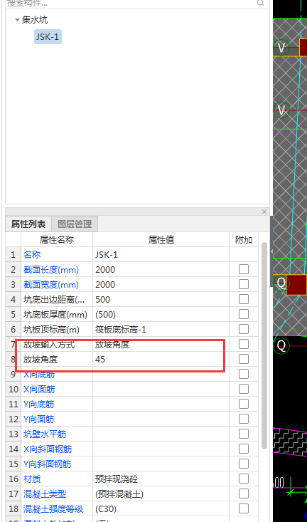

集水坑的放坡角度調整后,為啥在筏板基礎中還是原來的角度
馮福連 鉑金專家
答題: 90930 被贊: 30831
你要點擊圖元進行調整
2022-08-27 11:04:09
宋娟 專家
答題: 2915 被贊: 3438
你好,集水坑放坡角度是私有屬性,需要選中集水坑圖元以后再在屬性編輯框中修改就好
2022-08-27 11:08:58
小的大牛 黃金專家
答題: 52517 被贊: 14875
你好,如果是修改的話,那你需要選擇構件,然后調整信息。這樣的才能修改好的。
2022-08-27 14:12:38
