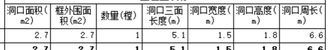

堅持 2022-01-10 10:44:53 | 重慶市 土建 | 1175查看 2回答
輕舟淡月 鉑金專家
答題: 77324 被贊: 19095
是,按三面長度算
首次提交 2022-01-10 10:47:45 最近修改2022-01-10 10:47:52 (修改過1次)
防腐絕熱工程 專家
答題: 22126 被贊: 4053
是的
2022-01-10 10:54:58
門窗塞縫計算是算洞口三面長度還是洞口周長??
門窗洞口塞縫提量是否提取洞口三面長度
謝謝
