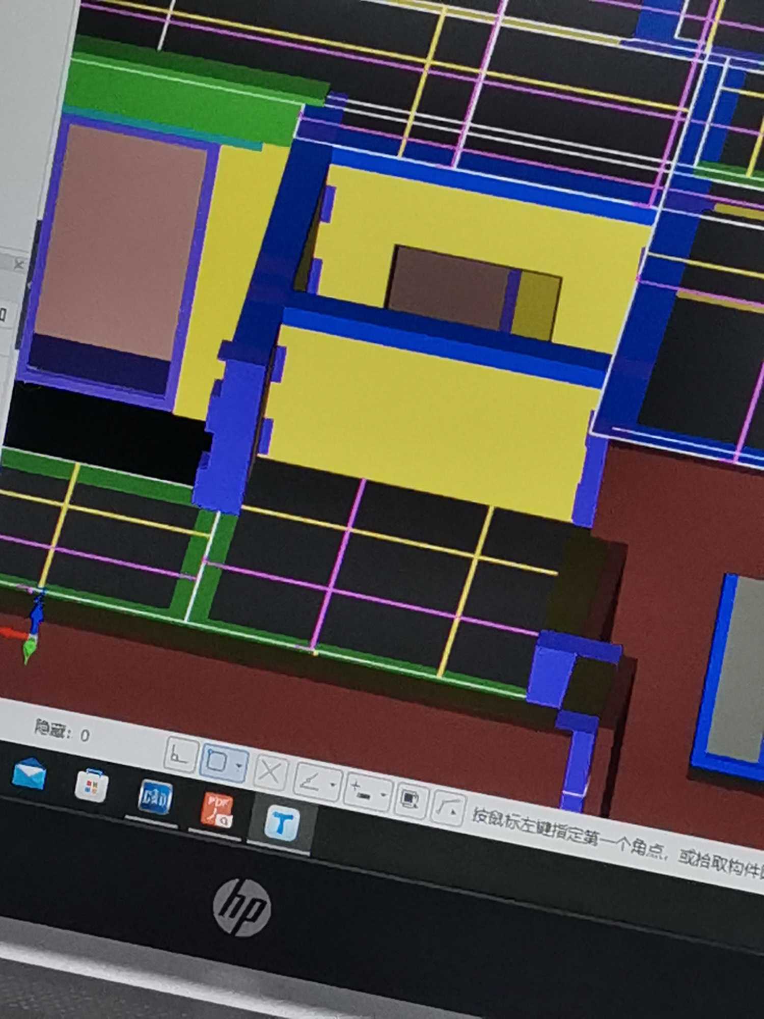

111111 2021-12-15 16:28:31 | 山東省 土建 | 425查看 1回答
小老百姓 鉑金專家
答題: 168501 被贊: 161733
與外部接觸那段屬于外墻
2021-12-15 17:57:33
如圖,中心的露天板洞處四周的這些墻是算內墻還是算外墻,還是一部分內墻一部分外墻?
