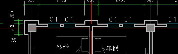

來來 2022-09-19 15:31:32 | 山東省 土建 | 269查看 2回答
維達詹工 專家
答題: 124968 被贊: 42677
你好:應該是砌體墻,定義砌體墻,直線繪制的。
2022-09-19 15:34:00
dahu 黃金專家
答題: 21497 被贊: 9662
一種可能是在柱外貼砌的墻,是建筑造型的需要。另一種是保溫材料貼出來的造型。這要以墻體的剖面圖為準。
