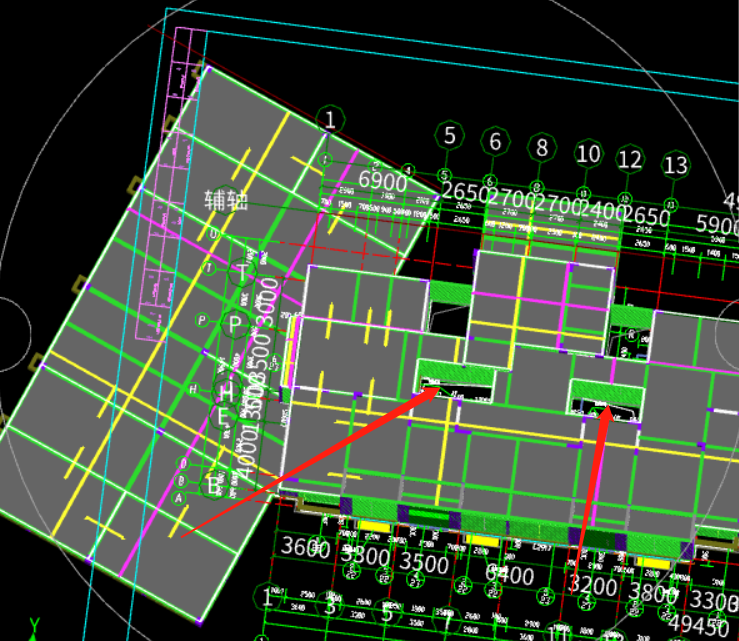

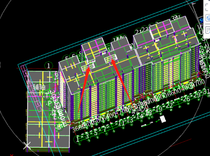

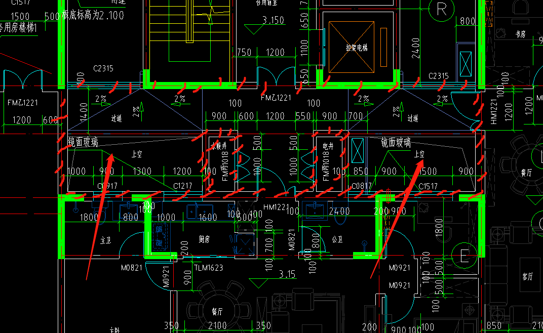

  • 如圖,中心的露天板洞處四周的這些墻是算內墻還是算外墻,還是一部分內墻一部分外墻?
    板洞外墻
    2023-05-29 09:20:35 補充
    與室外空氣按觸是外墻,其它是內墻。
    2023-05-29 09:21:36
  • 與空氣直接接觸的話,是要算外墻的。
    2023-05-29 09:20:02
  • 外墻
    2023-05-29 09:21:48
  • 只有頂層才有嗎?如果是,要按外墻計算。
