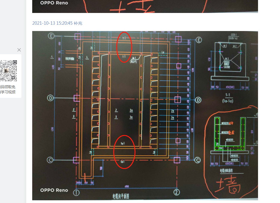

  • 剪力墻中的水平筋和垂直筋怎么手算呀
    直筋
    2021-10-13 15:20:45 補充
    垂直筋

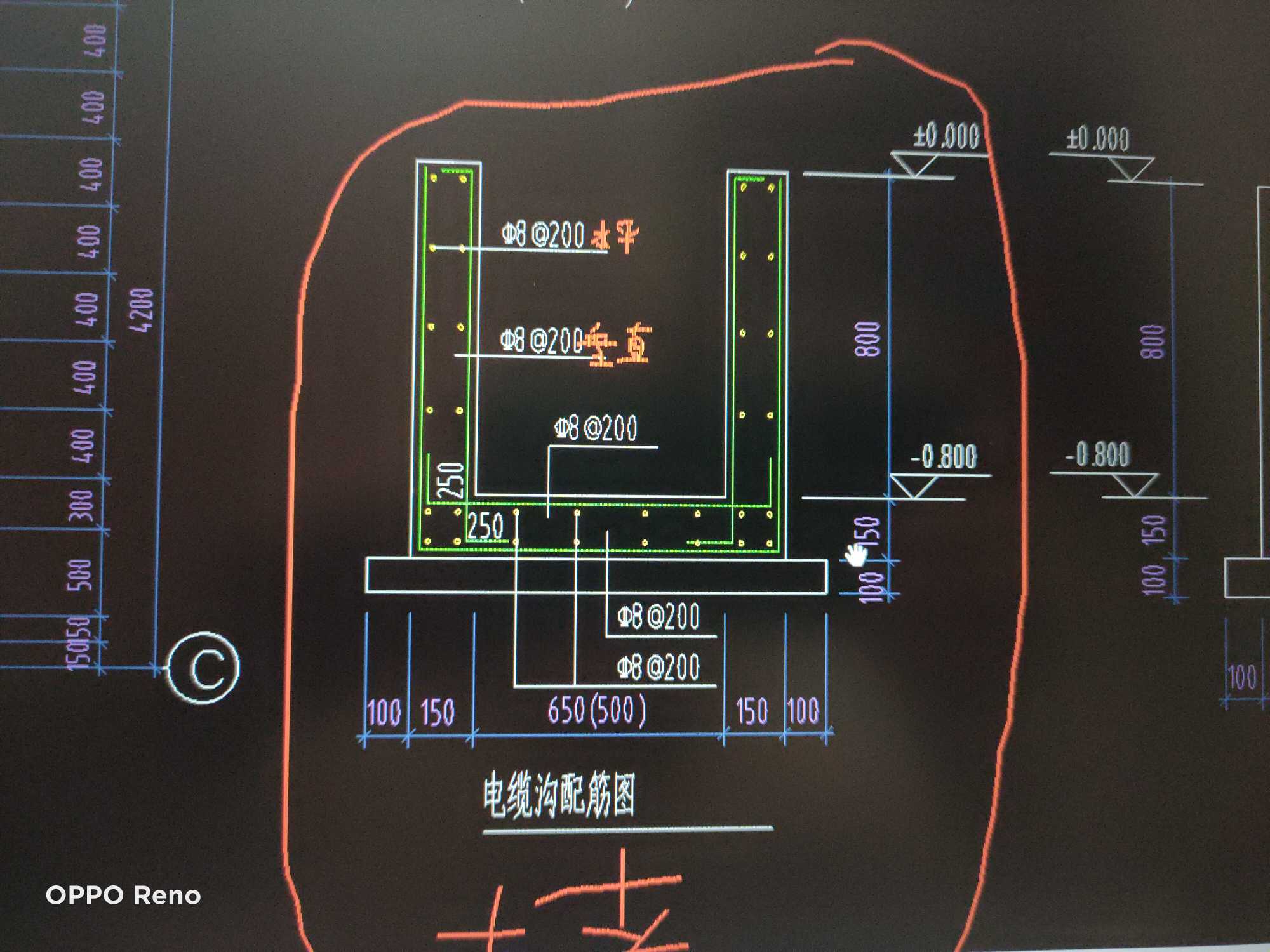

  • 是長度或高度,扣減保護層厚度的。
    2021-10-13 15:07:00

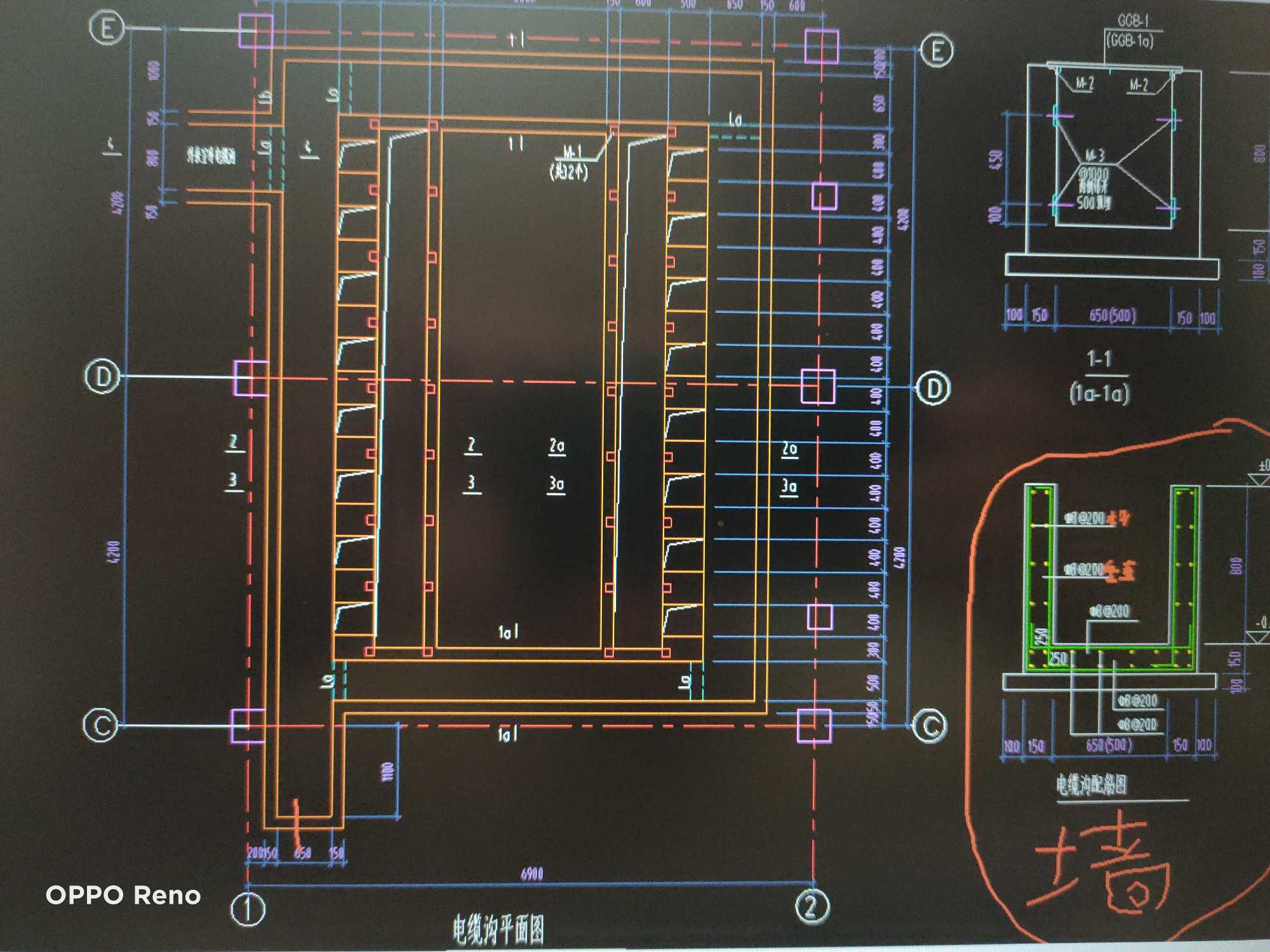

  • 水平筋長度是按電纜溝的長度計算,如果超過定尺長度的時候要計算搭接長度
    水平筋的根數計算為(800/200+1)*2側=10根,這是一道墻的數量
    垂直筋長度是外側0.8+0.15-2*保護層,內側是150-2*保護層+800+150-2*保護層+250
    垂直筋根數是電纜溝長度/200+1
