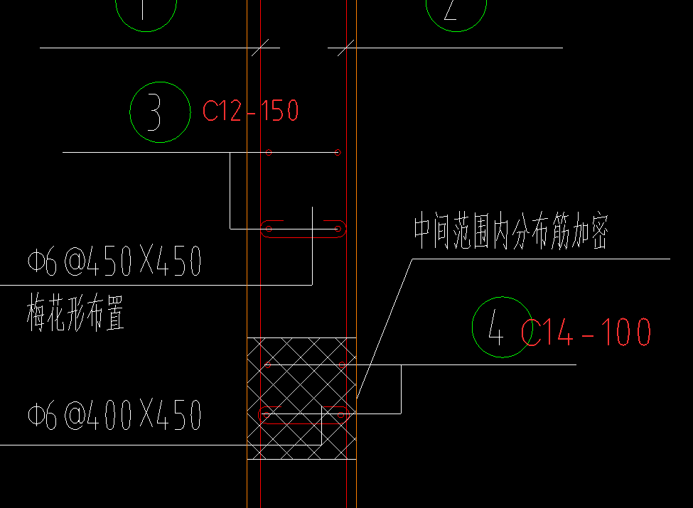

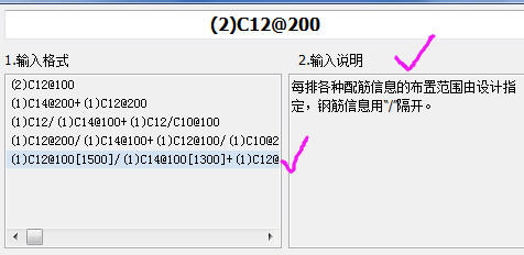

剪力墻水平鋼筋是C12-150,圖紙要求中間范圍分布筋加密C14-100的,請問這個在廣聯達怎么設置?中間范圍怎么界定,是墻高/3嗎

需要看其它位置的說明,如果沒有,就要問設計人員,中間加密的C14@150在編輯鋼筋里調整下
