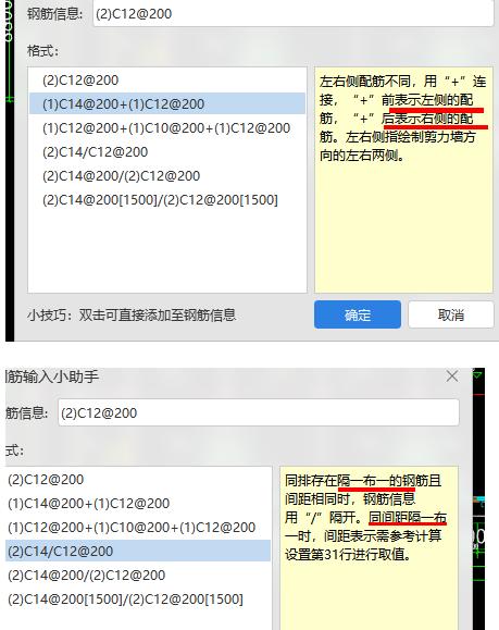

  • 剪力墻雙排鋼筋水平筋規格相同,垂直筋不相同怎么設置
    剪力墻雙排鋼筋水平筋規格相同,垂直筋不相同水平筋(2)C12@200 垂直筋(1)C12@200/(1)C14@180生成后鋼筋在一邊只有一排,我想這樣輸入(2)C12@200/C14@180軟件還不能生成幫我一下謝謝
    不同規格要用  + 號輸入,(1)C14@180+(1)C12@200
