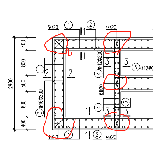

    如圖問題:1、紅圈內(nèi)的鋼筋需要錨固彎折嗎?還是就是從上到下一根長(zhǎng)直筋不帶彎?
                     2、應(yīng)該怎么畫?如果用暗柱畫剪力墻,那么在暗柱處的剪力墻的垂直筋會(huì)被扣減,這樣是不是損                          失了這部分鋼筋?
                     3、還是說拐點(diǎn)處剪力墻本來就沒有垂直筋,只有附加的垂直筋?
                     4、如果在剪力墻的其他鋼筋里輸入,是不是每面墻都需要單獨(dú)創(chuàng)建一個(gè)構(gòu)件?

  • 1,紅圈內(nèi)的鋼筋當(dāng)直錨時(shí)滿足錨固長(zhǎng)度時(shí),可以不彎折,不滿足錨固長(zhǎng)度時(shí)彎折.
    2.可以用暗柱來布置,不會(huì)損失這部分鋼筋的.
    3.此處的剪力墻只有附加垂直筋.
