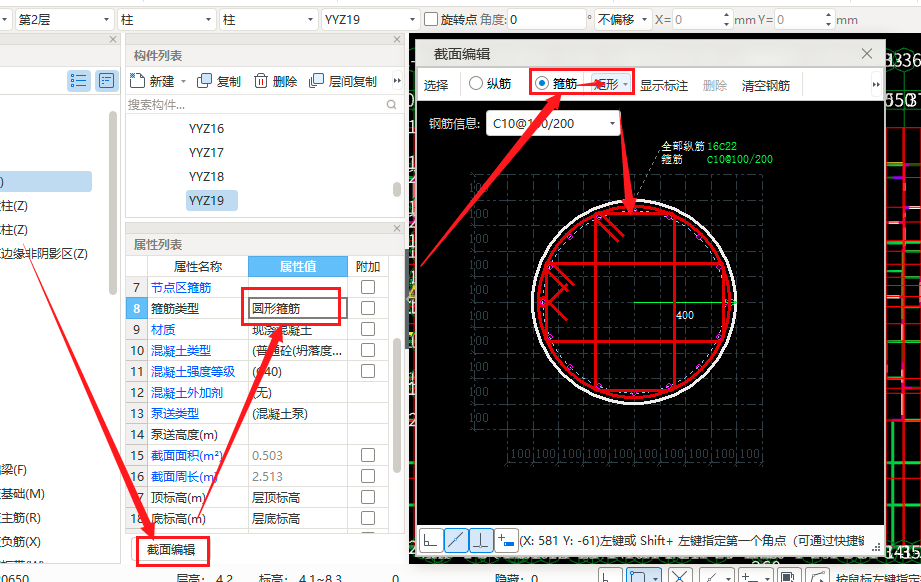

暮暮 2021-09-02 16:30:40 | 山東省 土建裝飾 | 1065查看 4回答
落地請開機 專家
答題: 3721 被贊: 1537
你的就是4*4
2021-09-02 16:57:57
鴻雁 專家
答題: 48712 被贊: 7078
是的。
2021-09-02 16:31:58
陳工 鉆石專家
答題: 202566 被贊: 47734
是的,圓箍+十字井字箍筋。
2021-09-02 16:32:37
xagcc 鉆石專家
答題: 317096 被贊: 72104
不是這樣的,看圖片
首次提交 2021-09-02 16:34:54 最近修改2021-09-02 16:52:00 (修改過1次)
