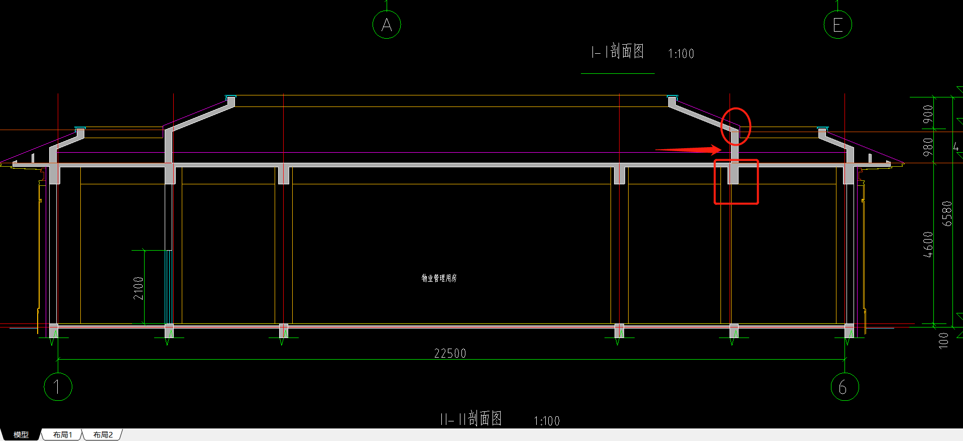

  • 請(qǐng)問,我紅色圈的地方那個(gè)部分是梁么,不是的話這個(gè)位置,我應(yīng)該畫啥啊
    畫框標(biāo)高
    2021-06-17 09:57:03 補(bǔ)充
    答疑解惑畫框的地方是下部梁,畫圈的地方是第一幅圖的最低標(biāo)高,也就是5.24,但中間畫箭頭的這個(gè)位置一般是什么構(gòu)造啊。
我來(lái)答 收藏  舉報(bào)
    畫框的地方是什么構(gòu)件要到屋面結(jié)構(gòu)圖或頂層板、梁結(jié)構(gòu)圖中去看
    中間的可以用欄板、女兒墻等構(gòu)件去畫,這個(gè)是與上面的斜構(gòu)件一起,可以是女兒墻、欄板、挑檐等
    2021-06-17 10:05:11
  • 應(yīng)該是下層梁
    2021-06-17 09:23:37
  • 看結(jié)構(gòu)節(jié)點(diǎn)圖
