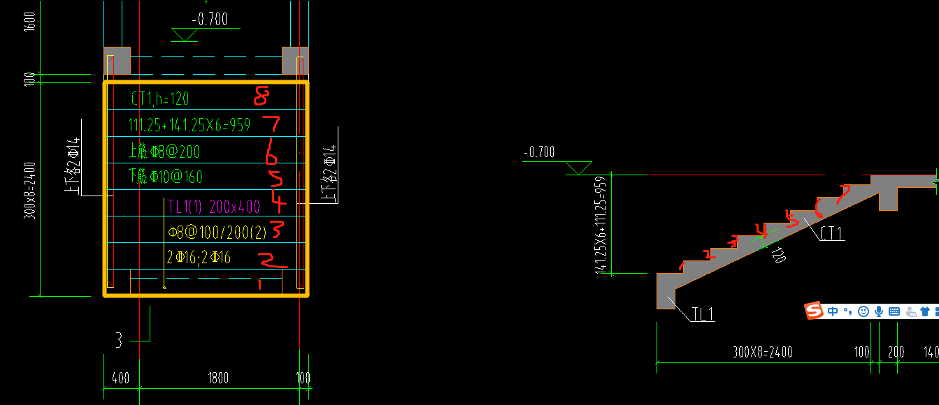

  • 老師,我這個(gè)級(jí)數(shù)怎么和您查的不一樣,我不太明白這個(gè)級(jí)數(shù)怎么查,是查樓梯的那個(gè)位置,準(zhǔn)確查出級(jí)數(shù)?
    老師,我是真笨,希望您能諒解
    1.是查踏步的面么,還是查踏步的高度。
    2.老師,應(yīng)該從什么地方開(kāi)始查起,您那個(gè)截圖為什么底下的您沒(méi)算

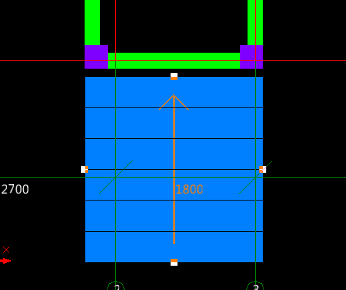

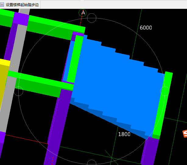

    3.老師,那我這個(gè)布置的設(shè)置好了位置,這個(gè)定位距離梁邊還有100的距離,我是應(yīng)該畫(huà)到梁邊,然后偏移100么?
    但是三維顯示還是進(jìn)入梁里了

    1.是查踏步的面么,還是查踏步的高度。【差踏步和面都是一樣的都是相差一個(gè)就是對(duì)的】
    2.老師,應(yīng)該從什么地方開(kāi)始查起,您那個(gè)截圖為什么底下的您沒(méi)算【你不是說(shuō)6步和8步,差2步嗎,就是因?yàn)椋畹紫逻@一步?jīng)]有向上的踏面是和平臺(tái)平齊的,所以是沒(méi)有計(jì)算為樓梯的踏步數(shù)量中,才符合6步和7步的差1步的正常數(shù)值】
    但是三維顯示還是進(jìn)入梁里了【首先你要看平面顯示是不是深入梁內(nèi),如果平面沒(méi)有深入梁內(nèi),就不用管它,就是顯示的問(wèn)題了】
